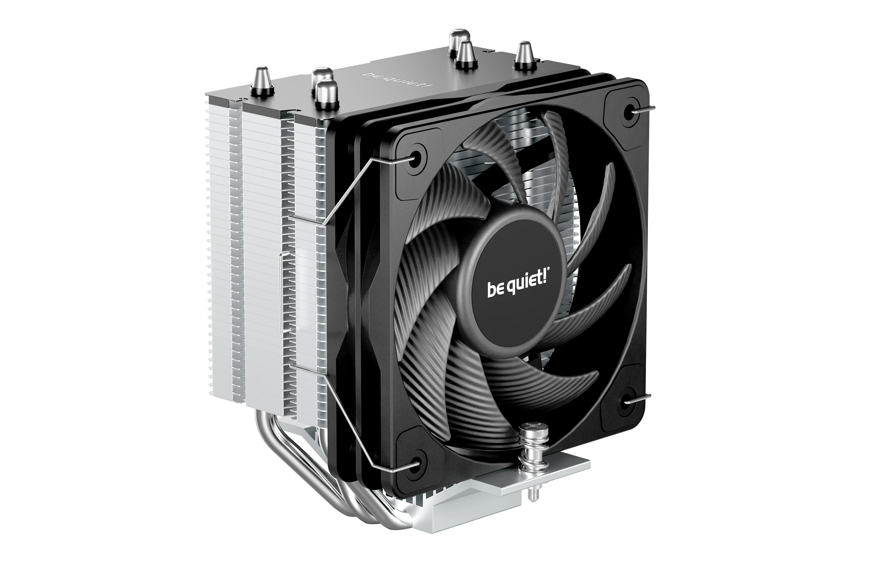

Le ventirad
Un ventirad est composé d’une base en cuivre en contact avec le processeur, de plusieurs caloducs (heatpipes), d’un radiateur constitué de fines ailettes métalliques et d’un ou plusieurs ventilateurs.
Lorsque le processeur chauffe, la chaleur est d’abord transférée à la base en cuivre du ventirad. Elle est ensuite acheminée par les caloducs (heatpipes), des tubes remplis d’un fluide qui transportent très efficacement la chaleur, jusqu’au radiateur. Celui-ci est constitué de nombreuses ailettes en aluminium qui augmentent la surface d’échange avec l’air. Les ventilateurs soufflent ensuite de l’air à travers ces ailettes afin d’évacuer la chaleur et de refroidir le processeur.
Ce système est relativement simple : il ne comporte aucune pompe ni liquide, ce qui le rend particulièrement fiable et demande très peu d’entretien.

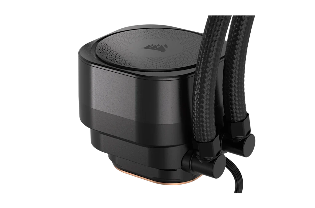

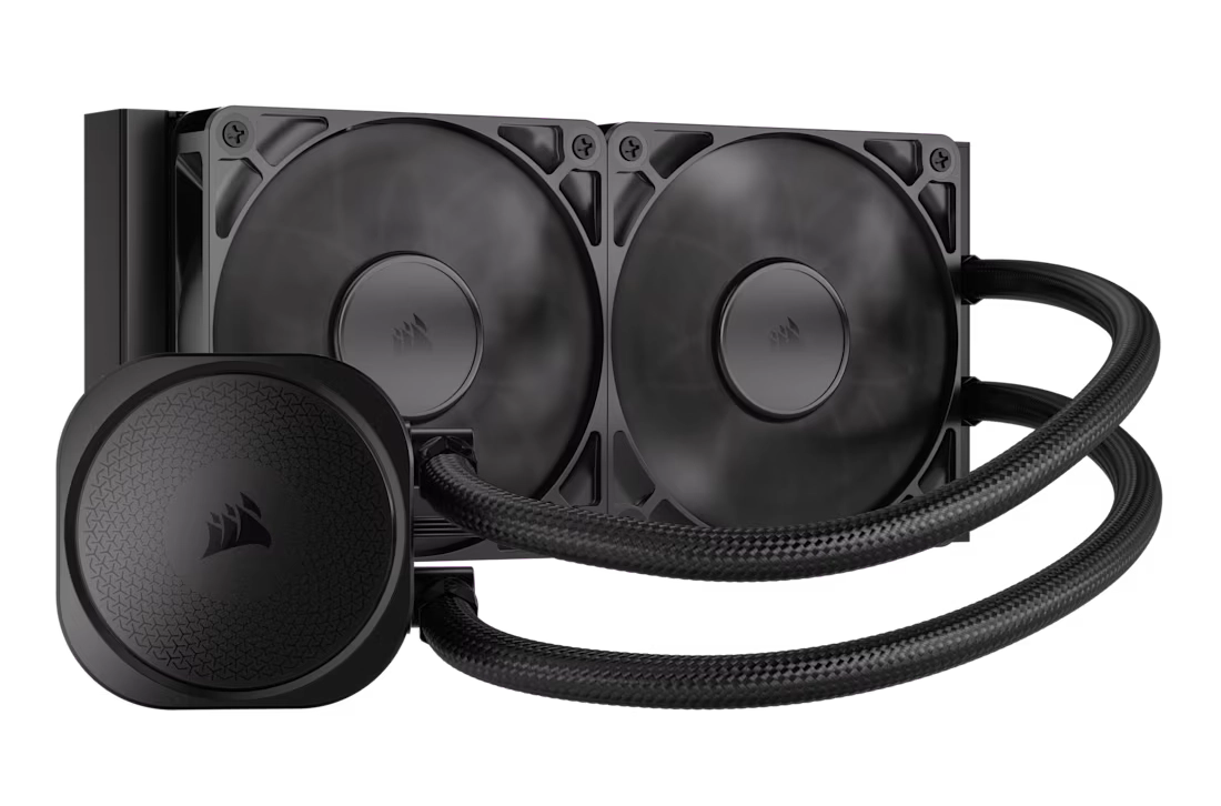

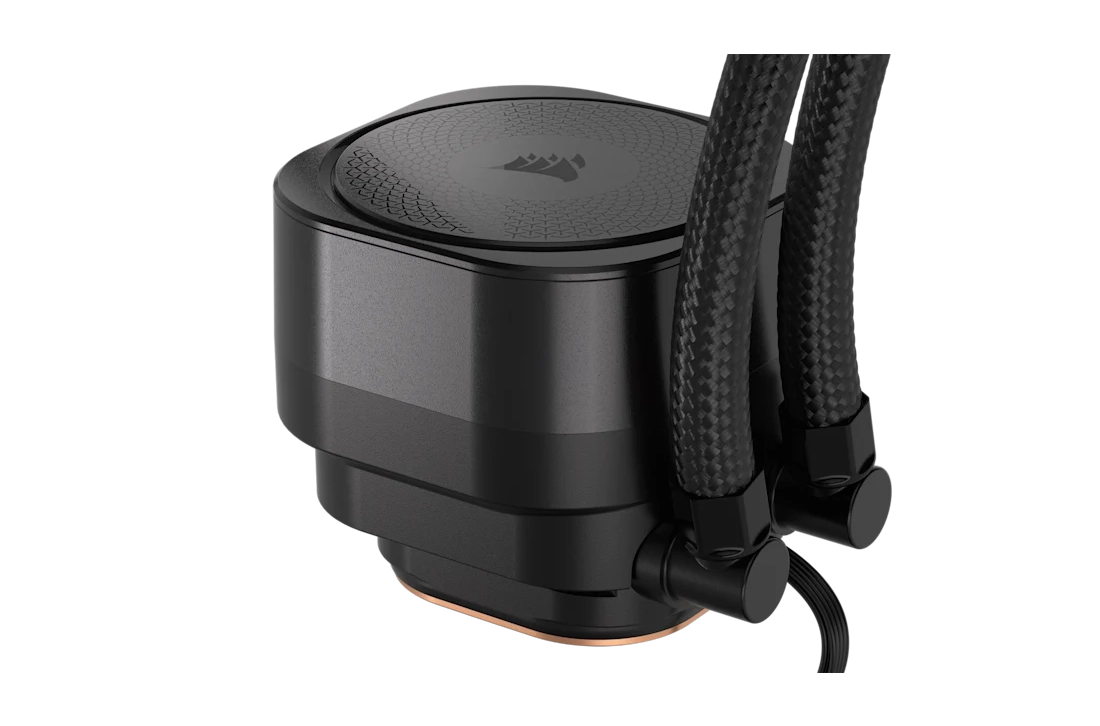

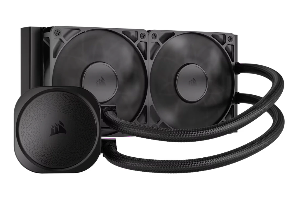

Le watercooling AIO

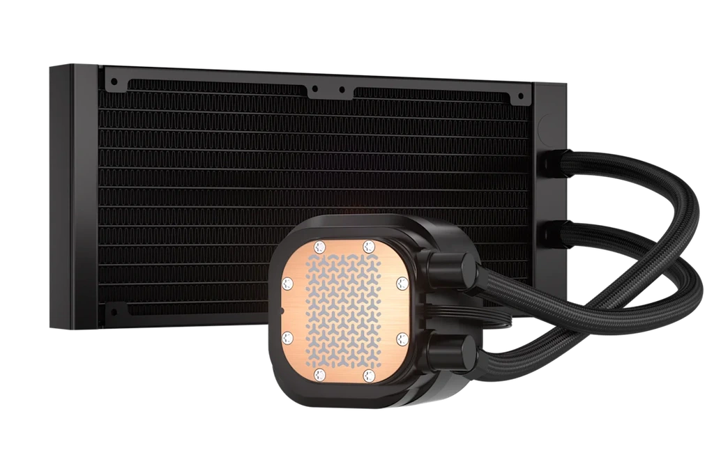

Un kit watercooling AIO (All-In-One) fonctionne différemment. La chaleur du processeur est d’abord absorbée par le waterblock, un bloc métallique placé directement sur le processeur et qui intègre généralement une pompe. Cette pompe fait circuler un liquide caloporteur dans un circuit fermé jusqu’à un radiateur, généralement installé sur le dessus ou à l’avant du boîtier.
Le radiateur est constitué de nombreuses ailettes métalliques qui augmentent la surface d’échange avec l’air. En traversant ce radiateur, le liquide cède sa chaleur aux ailettes, tandis que les ventilateurs soufflent de l’air à travers celles-ci pour évacuer la chaleur hors du boîtier. Une fois refroidi, le liquide revient ensuite vers le waterblock pour recommencer le cycle.
Contrairement à un ventirad, un kit watercooling AIO utilise donc un liquide pour transporter la chaleur. Comme celui-ci possède une capacité thermique plus élevée que les éléments métalliques d’un ventirad, il peut absorber une plus grande quantité de chaleur tout en montant plus lentement en température, avant de la transporter jusqu’au radiateur où elle est dissipée.

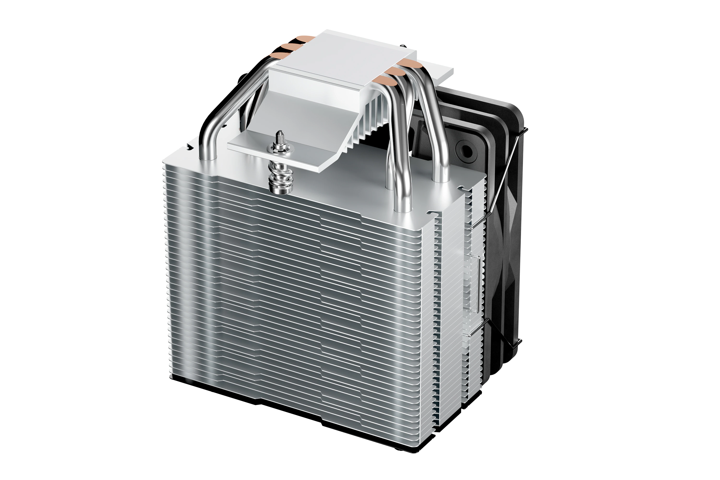

👉 Si vous cherchez un bon ventirad, je vous recommande le Thermalright Peerless Assassin 120 SE. Il offre des performances dignes de ventirads bien plus coûteux, tout en restant silencieux et abordable. Si vous voulez, je le présente plus en détail dans mon guide Quel ventirad choisir ? Les meilleurs modèles selon votre budget.
Le ventirad Thermalright Peerless Assassin 120 SE

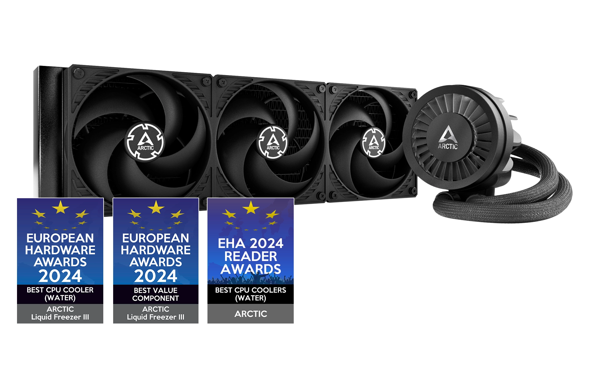

👉 Si vous recherchez un kit AIO performant, je vous recommande l’ARCTIC Liquid Freezer III 360. Réputé pour ses excellentes performances de refroidissement, son faible niveau sonore et sa garantie de 6 ans, il fait partie des meilleures références du marché.
