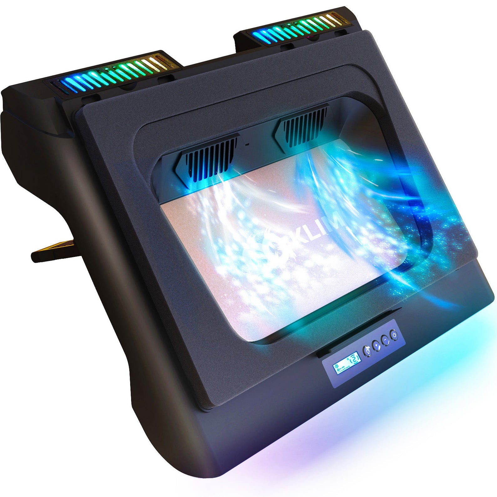

KLIM Everest : le meilleur choix pour la plupart des utilisateurs
Si vous recherchez un support ventilé performant sans investir dans un modèle très haut de gamme, le KLIM Everest s’impose comme le meilleur choix pour la plupart des utilisateurs.
Contrairement aux supports ventilés classiques, il utilise un système de refroidissement à pression d’air : deux ventilateurs à haute vitesse associés à un joint en mousse canalisent le flux d’air vers les grilles d’admission de l’ordinateur portable. Cette conception est généralement plus efficace qu’un support ventilé classique qui se contente de souffler de l’air sous le châssis.
J’apprécie également ses nombreux réglages (vitesse des ventilateurs, inclinaison, éclairage RGB), son filtre à poussière amovible et sa garantie de cinq ans.
Le meilleur choix pour la plupart des utilisateurs.
Le KLIM Everest est le modèle que je recommande à la plupart des utilisateurs. Grâce à son système de refroidissement à pression d’air, il offre d’excellentes performances tout en restant plus abordable que les modèles les plus haut de gamme. Si vous recherchez un support ventilé efficace sans dépenser une fortune, c’est un excellent choix.
Points forts :
👍 Refroidissement à pression d’air très efficace
👍 Excellent rapport qualité/prix
👍 Compatible avec les PC portables de 14 à 17,3″
👍 Vitesse des ventilateurs réglable
👍 Filtre à poussière amovible
👍 Garantie 5 ans
Points faibles :
👎 Assez bruyant à pleine vitesse
