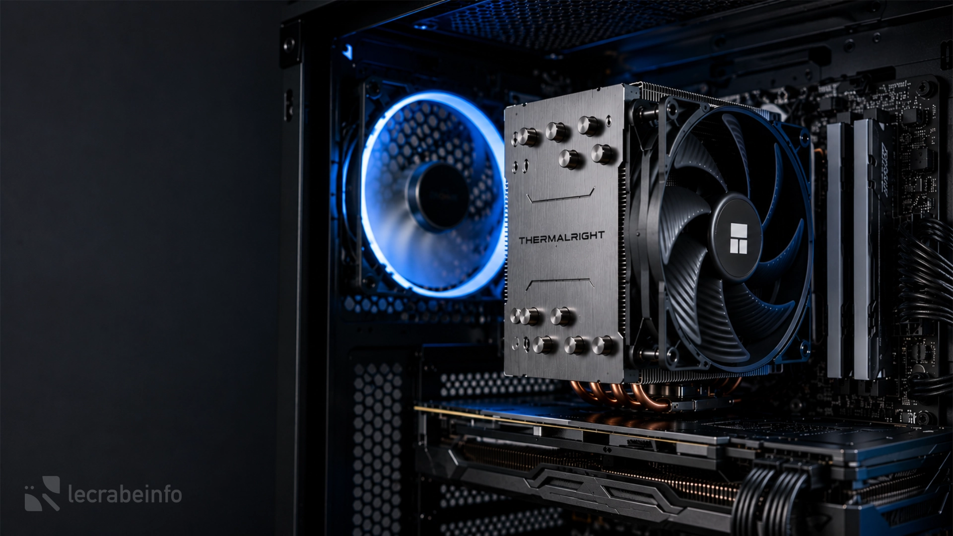

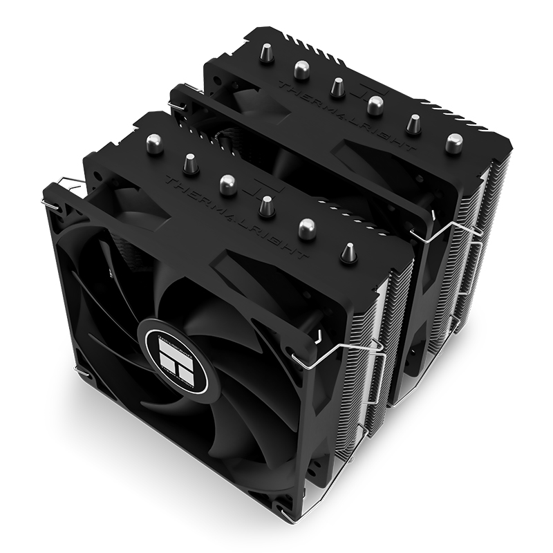

🏆 Thermalright Peerless Assassin 120 SE : le meilleur choix pour la plupart des utilisateurs
Si vous recherchez un ventirad performant sans dépenser une fortune, le Thermalright Peerless Assassin 120 SE est le modèle que je recommande à la plupart des utilisateurs.
Proposé aux alentours de 40 €, il offre des performances de refroidissement remarquables pour son prix, au point de rivaliser avec des modèles vendus deux à trois fois plus cher. Les différents tests réalisés par les médias spécialisés saluent également son faible niveau sonore et son excellent rapport qualité/prix. Que vous souhaitiez remplacer un ventirad d’origine ou refroidir efficacement un processeur récent, il constitue un excellent choix.
J’apprécie son format à double tour, ses six caloducs, sa compatibilité avec les sockets AMD et Intel récents ainsi que son excellent rapport qualité/prix. À ce niveau de prix, il est tout simplement difficile de trouver mieux !
Le meilleur choix pour la plupart des utilisateurs.
Le Thermalright Peerless Assassin 120 SE est le ventirad que je recommande à la majorité des utilisateurs. Il offre un excellent équilibre entre performances, silence et prix, au point de rivaliser avec des modèles beaucoup plus coûteux. Que vous souhaitiez remplacer un ventirad d’origine ou refroidir efficacement un processeur récent, c’est aujourd’hui l’un des meilleurs investissements possibles.
Points forts :
👍 Performances dignes de ventirads vendus deux à trois fois plus cher
👍 Excellent rapport qualité/prix (≈ 40 €)
👍 Compatible avec la plupart des processeurs AMD et Intel
👍 Très bon compromis entre températures et bruit
Points faibles :
👎 Les ventilateurs peuvent devenir audibles à pleine vitesse
👎 Compatibilité limitée avec certaines barrettes de RAM très hautes

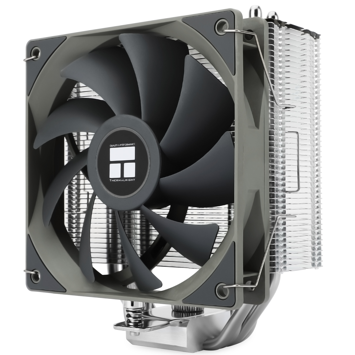

💸 Thermalright Assassin Spirit V2 : le meilleur ventirad à petit prix
Si vous cherchez un ventirad efficace sans dépasser les 25 €, le Thermalright Assassin Spirit V2 est sans doute le meilleur choix actuellement disponible.
Contrairement aux ventirads d’entrée de gamme souvent livrés avec certains processeurs, il offre de meilleures performances de refroidissement tout en restant relativement silencieux. Bien qu’il ne puisse pas rivaliser avec les modèles à double tour destinés aux processeurs haut de gamme, il est largement suffisant pour refroidir un processeur milieu de gamme, comme un Ryzen 5 ou un Core i5.
J’apprécie son format compact qui facilite son installation dans la plupart des boîtiers et limite les risques de gêner les barrettes de mémoire. Pour son prix, il est difficile de lui trouver un véritable concurrent.
Le meilleur ventirad à petit prix.
Le Thermalright Assassin Spirit V2 est le ventirad que je recommande si votre budget est limité. Pour une vingtaine d’euros, il offre des performances largement supérieures aux ventirads d’origine et constitue une excellente solution pour refroidir efficacement un processeur d’entrée ou de milieu de gamme.
Points forts :
👍 Excellent choix pour les petits budgets (≈ 25 €)
👍 Format compact, compatible avec la majorité des boîtiers
👍 Très simple à installer
👍 Suffisant pour la plupart des Ryzen 5 et Core i5
Points faibles :
👎 Performances en retrait face aux modèles à double tour

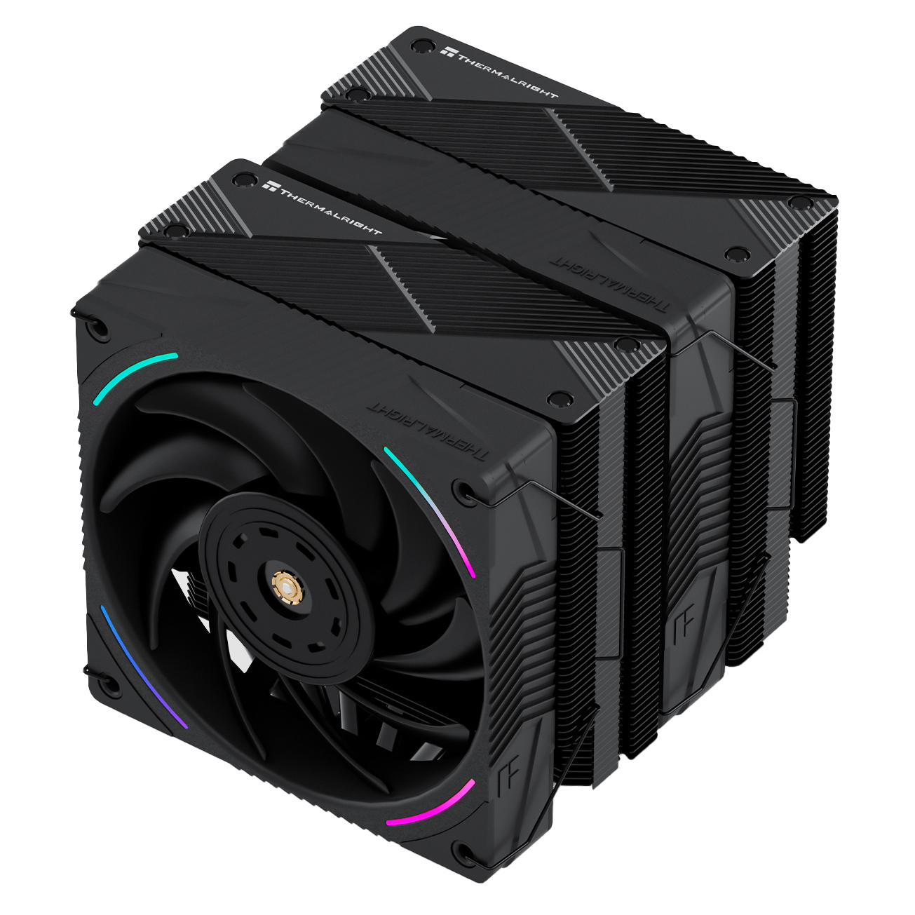

🔥 Thermalright Phantom Spirit 120 EVO : le meilleur ventirad pour les CPU haut de gamme
Si vous possédez un processeur haut de gamme qui dégage beaucoup de chaleur, comme un Ryzen 9 ou un Core Ultra 9, le Thermalright Phantom Spirit 120 EVO constitue l’un des meilleurs ventirads à air actuellement disponibles.
Grâce à sa conception à double tour, ses sept caloducs et ses deux ventilateurs de 120 mm, il offre des performances de refroidissement parmi les meilleures du marché. Les différents tests réalisés par les médias spécialisés montrent qu’il rivalise avec des modèles beaucoup plus coûteux, y compris le célèbre Noctua NH-D15 G2, tout en étant proposé à un tarif bien plus abordable.
J’apprécie son excellent équilibre entre performances, niveau sonore et prix.
À environ 80 €, il coûte deux fois plus cher que le Peerless Assassin 120 SE mais il conviendra davantage aux processeurs haut de gamme ou aux utilisateurs qui souhaitent conserver une marge de refroidissement confortable pendant plusieurs années.
Le meilleur choix pour les processeurs haut de gamme.
Le Thermalright Phantom Spirit 120 EVO est destiné aux utilisateurs qui recherchent des performances de refroidissement de premier ordre sans investir dans un ventirad très haut de gamme. Capable de rivaliser avec des modèles vendus près du double de son prix, c’est un excellent choix pour accompagner un processeur puissant.
Points forts :
👍 Parmi les meilleurs ventirads à air du marché
👍 Sept caloducs pour une excellente dissipation thermique
👍 Très bon choix pour les Ryzen 9 et Core Ultra 9
👍 Deux fois moins cher qu’un Noctua NH-D15 G2
Points faibles :
👎 Plus encombrant qu’un ventirad simple tour
👎 Intérêt limité pour un processeur milieu de gamme

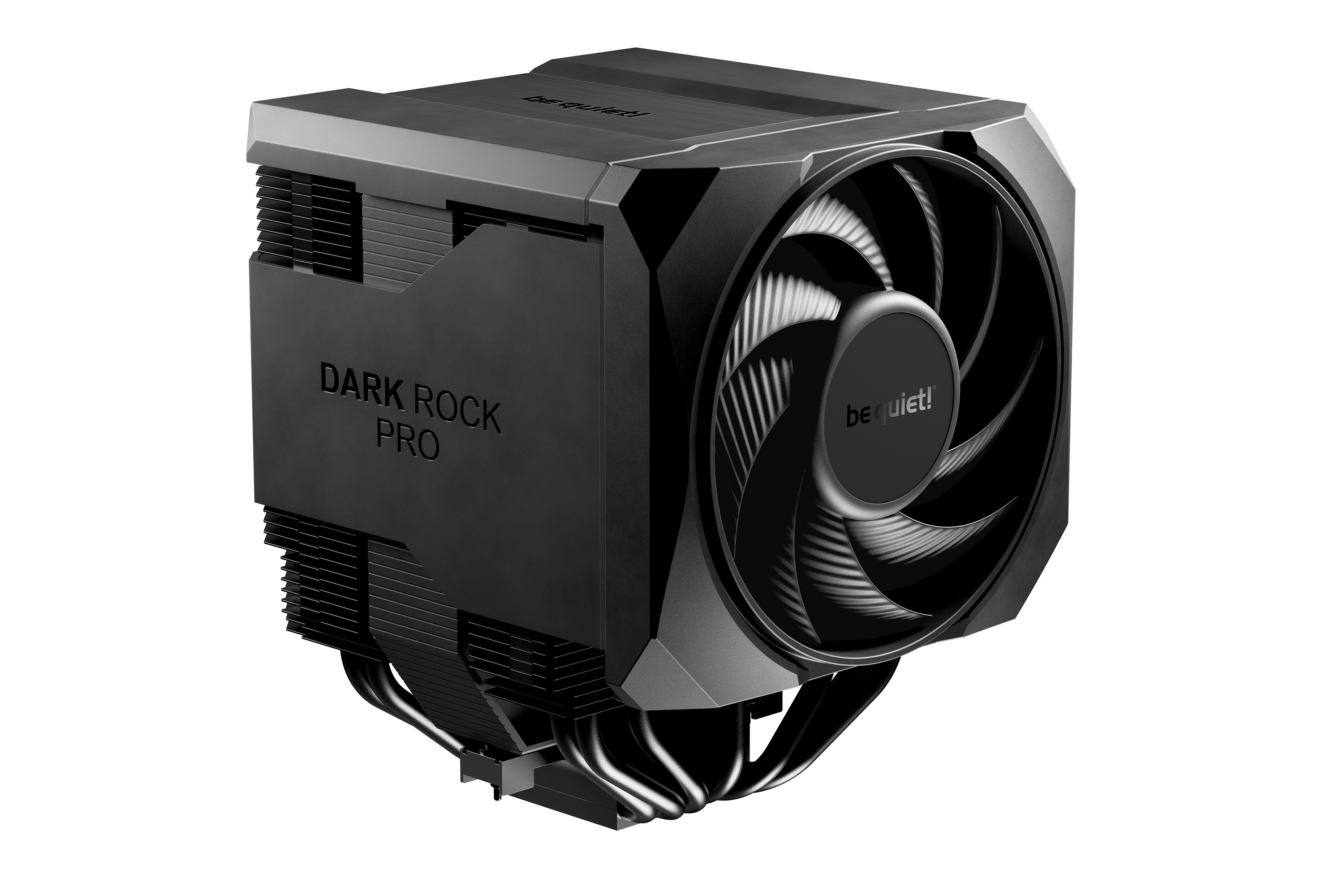

🤫 be quiet! Dark Rock Pro 6 : le meilleur ventirad pour un PC silencieux
Si votre priorité est de réduire le bruit de votre ordinateur sans sacrifier les performances de refroidissement, le be quiet! Dark Rock Pro 6 est un excellent choix.
Fidèle à la réputation de la marque allemande, ce ventirad mise avant tout sur un fonctionnement discret. Ses deux ventilateurs Silent Wings et son radiateur massif lui permettent de refroidir efficacement les processeurs les plus exigeants tout en restant particulièrement silencieux, même lorsqu’ils sont fortement sollicités.
J’apprécie sa qualité de fabrication irréprochable, son design entièrement noir particulièrement soigné ainsi que la présence d’un sélecteur permettant de privilégier soit le silence, soit les performances selon vos besoins.
Le meilleur choix pour un PC silencieux.
Le be quiet! Dark Rock Pro 6 s’adresse aux utilisateurs qui souhaitent construire un PC aussi discret que performant. S’il est plus onéreux que les modèles de Thermalright, il compense par une excellente qualité de fabrication, un fonctionnement particulièrement silencieux et des performances de refroidissement de haut niveau.
Points forts :
👍 Extrêmement silencieux
👍 Excellente qualité de fabrication
👍 Design entièrement noir très soigné
👍 Sélecteur Performance / Quiet
Points faibles :
👎 Prix élevé

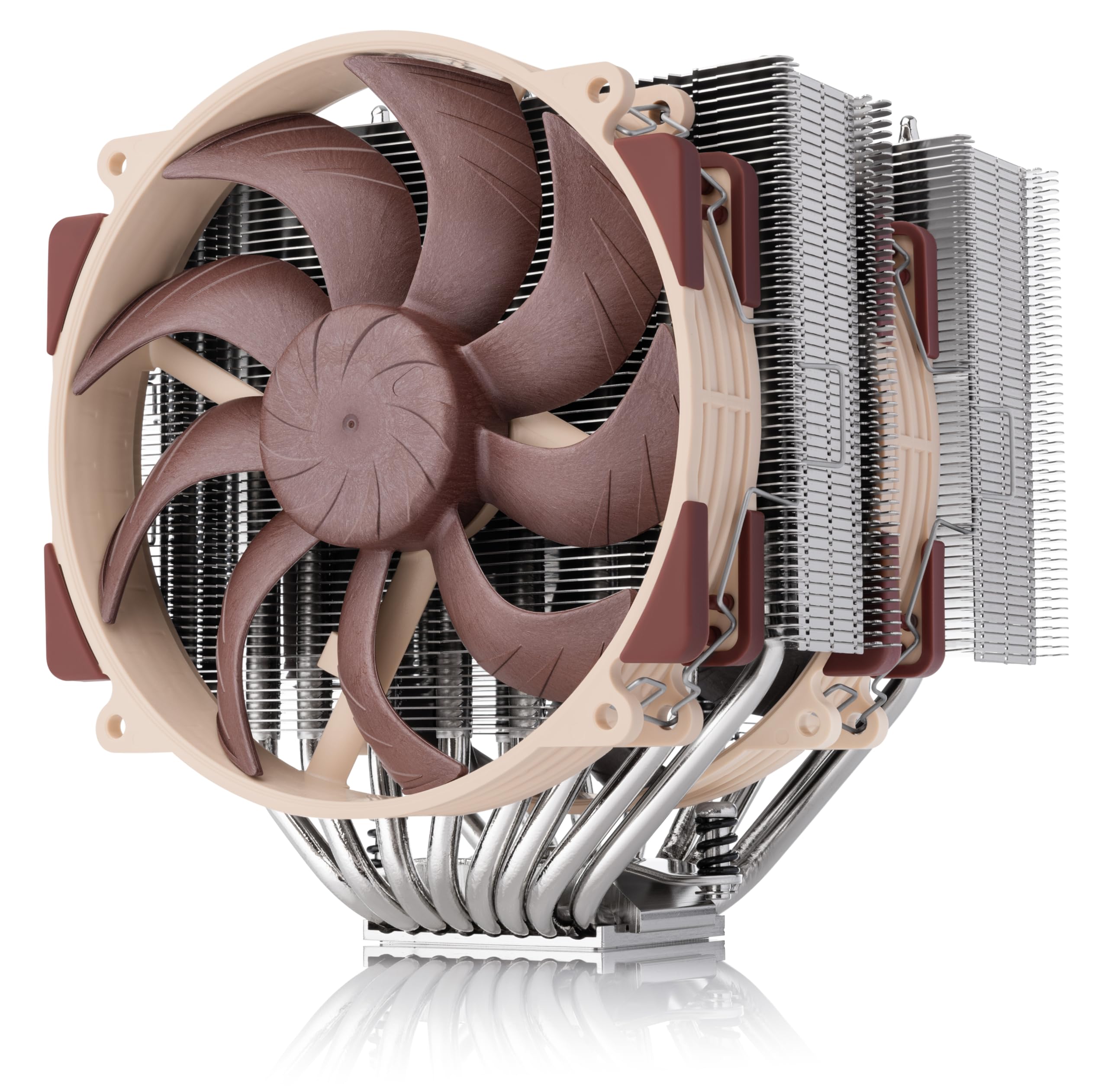

Pourquoi le Noctua NH-D15 G2 ne figure-t-il pas dans cette sélection ?
Le Noctua NH-D15 G2 reste l’un des meilleurs ventirads à air du marché. Grâce à son excellente qualité de fabrication, son fonctionnement silencieux et ses performances de refroidissement de tout premier ordre, il continue d’être une référence sur le marché des ventirads.
Cependant, son prix d’environ 150 € est aujourd’hui difficile à justifier. Les nombreux tests réalisés par les médias spécialisés montrent que des modèles comme le Thermalright Phantom Spirit 120 EVO ou le Thermalright Peerless Assassin 120 SE offrent des performances très proches pour un tarif nettement inférieur.
Le NH-D15 G2 reste donc un excellent choix si vous recherchez ce qui se fait de mieux en matière de qualité de fabrication et que le prix n’est pas un critère. En revanche, pour la grande majorité des utilisateurs, les ventirads de Thermalright offrent aujourd’hui un bien meilleur rapport performances/prix, ce qui explique pourquoi ils occupent une place dans cette sélection plutôt que le ventirad de Noctua.
