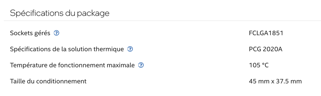

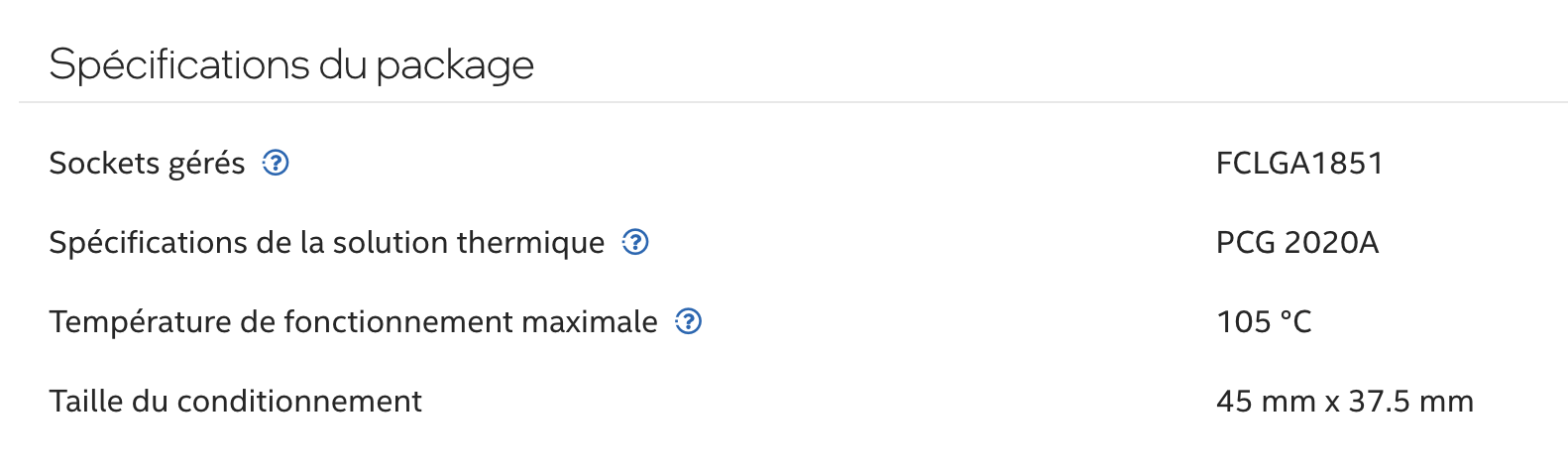

Le Tjmax (ou TJ Max, pour Tjunction Max) correspond à la température maximale interne que peut atteindre un processeur. Mesurée par des capteurs thermiques intégrés à la puce, cette valeur – définie par le constructeur – représente la température maximale de fonctionnement du CPU. Elle varie d’un modèle à l’autre : certains processeurs AMD Ryzen récents ont, par exemple, un Tjmax de 95 °C, tandis que certains processeurs Intel peuvent atteindre 105 °C, voire davantage selon les modèles.
Température maximale du processeur Intel Core Ultra 7 270K Plus
Contrairement à une idée reçue, atteindre le Tjmax ne signifie pas que le processeur va immédiatement être endommagé. Au contraire, Intel précise que ses processeurs sont conçus pour fonctionner jusqu’à cette limite lorsque cela est nécessaire.
