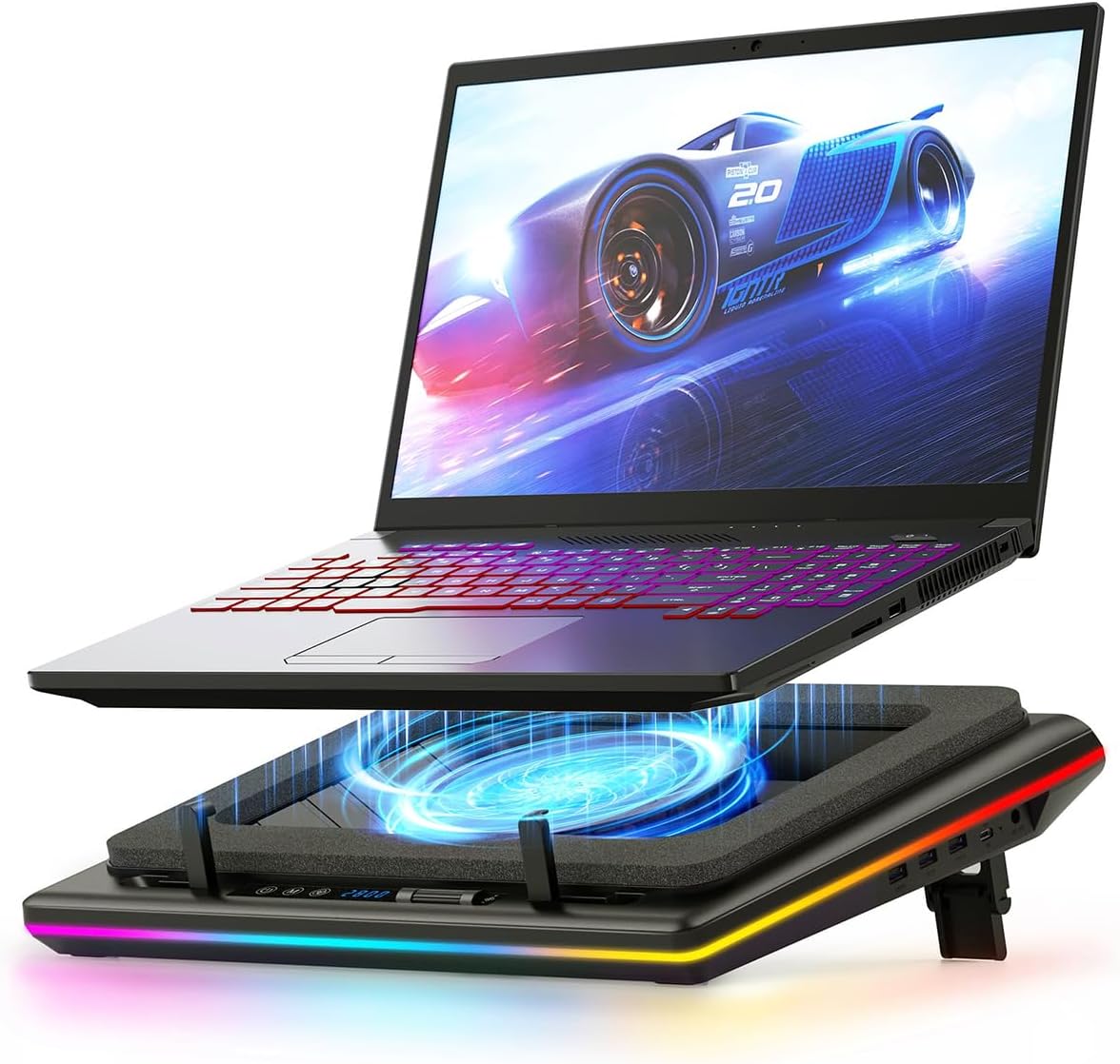

Utilisez un support ventilé pour votre ordinateur portable
Les ordinateurs portables puisent généralement l’air nécessaire à leur refroidissement sous le châssis. Lorsque l’ordinateur repose directement sur un bureau, l’espace disponible pour faire circuler l’air est parfois limité, surtout sur les modèles les plus fins.
Un support ventilé peut être une solution. En surélevant l’ordinateur, il libère les entrées d’air situées sous le châssis tandis que ses ventilateurs intégrés favorisent la circulation de l’air et contribuent à limiter la montée en température lors des périodes de fortes chaleurs. Si vous utilisez régulièrement votre ordinateur portable pour jouer, monter des vidéos ou effectuer d’autres tâches exigeantes, cela peut être un investissement intéressant.
Côté recommandations, le Llano V12 est probablement ce qui se fait de mieux actuellement pour les utilisateurs de PC portables gaming ou très puissants. Si votre budget est plus limité, le KLIM Everest offre un excellent compromis entre efficacité et prix.

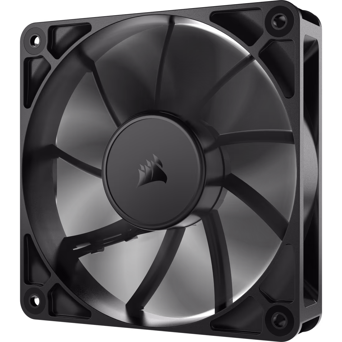

Ajoutez ou remplacez les ventilateurs de votre boîtier
Contrairement aux ordinateurs portables, les PC de bureau offrent généralement davantage de possibilités pour améliorer la circulation de l’air à l’intérieur du boîtier.
Si votre ordinateur chauffe beaucoup pendant les périodes de fortes chaleurs, vérifiez qu’il dispose de suffisamment de ventilateurs. Un boîtier qui manque de ventilateurs aura davantage de difficultés à faire circuler l’air et à maintenir des températures correctes lorsque la température ambiante augmente.
Le remplacement de ventilateurs vieillissants ou de mauvaise qualité – ainsi que l’ajout de ventilateurs supplémentaires – peut permettre de gagner plusieurs degrés.
Les ventilateurs CORSAIR RS120 offrent un très bon équilibre entre performances, niveau sonore et prix. Ils sont disponibles sous la forme d’un kit de trois ventilateurs de 120 mm, une solution intéressante pour équiper ou mettre à niveau un boîtier. Si votre boîtier peut accueillir des ventilateurs de plus grande taille, sachez qu’ils sont également disponibles dans un kit de deux ventilateurs de 140 mm. Avant de passer commande, vérifiez la taille des ventilateurs compatibles avec votre boîtier afin d’éviter toute mauvaise surprise lors de l’installation.

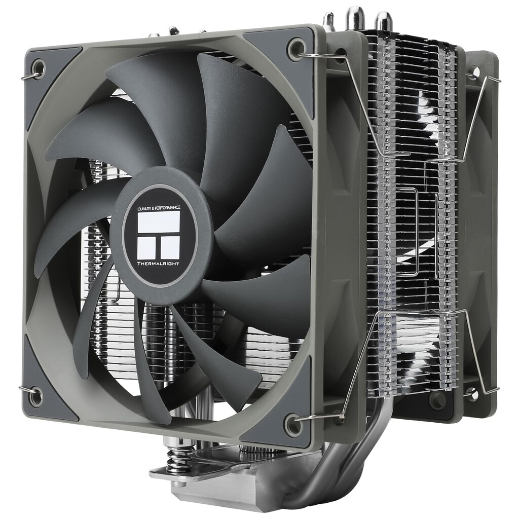

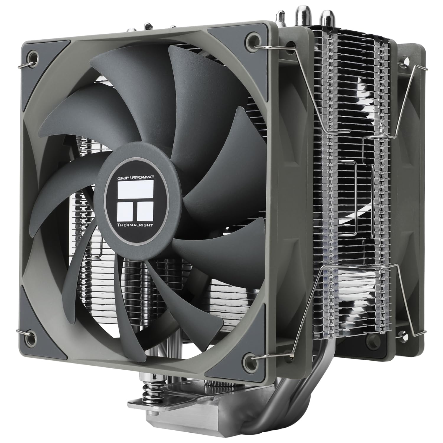

Envisagez le remplacement du ventirad du processeur
Si votre processeur atteint régulièrement des températures élevées malgré un nettoyage complet du PC et une bonne ventilation du boîtier, il peut être intéressant d’envisager le remplacement du ventirad.
Le ventirad est le dispositif chargé de refroidir le processeur. Il se compose d’un radiateur qui absorbe la chaleur et d’un ventilateur qui l’évacue. Remplacer le modèle d’origine par un modèle plus performant permet généralement d’obtenir des températures plus basses.
Si vous recherchez un nouveau ventirad, plusieurs modèles offrent un excellent rapport performances/prix. Le Thermalright Assassin Spirit V2 est difficile à battre dans l’entrée de gamme. Pour un refroidissement plus efficace, vous pouvez également vous tourner vers le Sudokoo SK700V ou l’ID-Cooling A720.

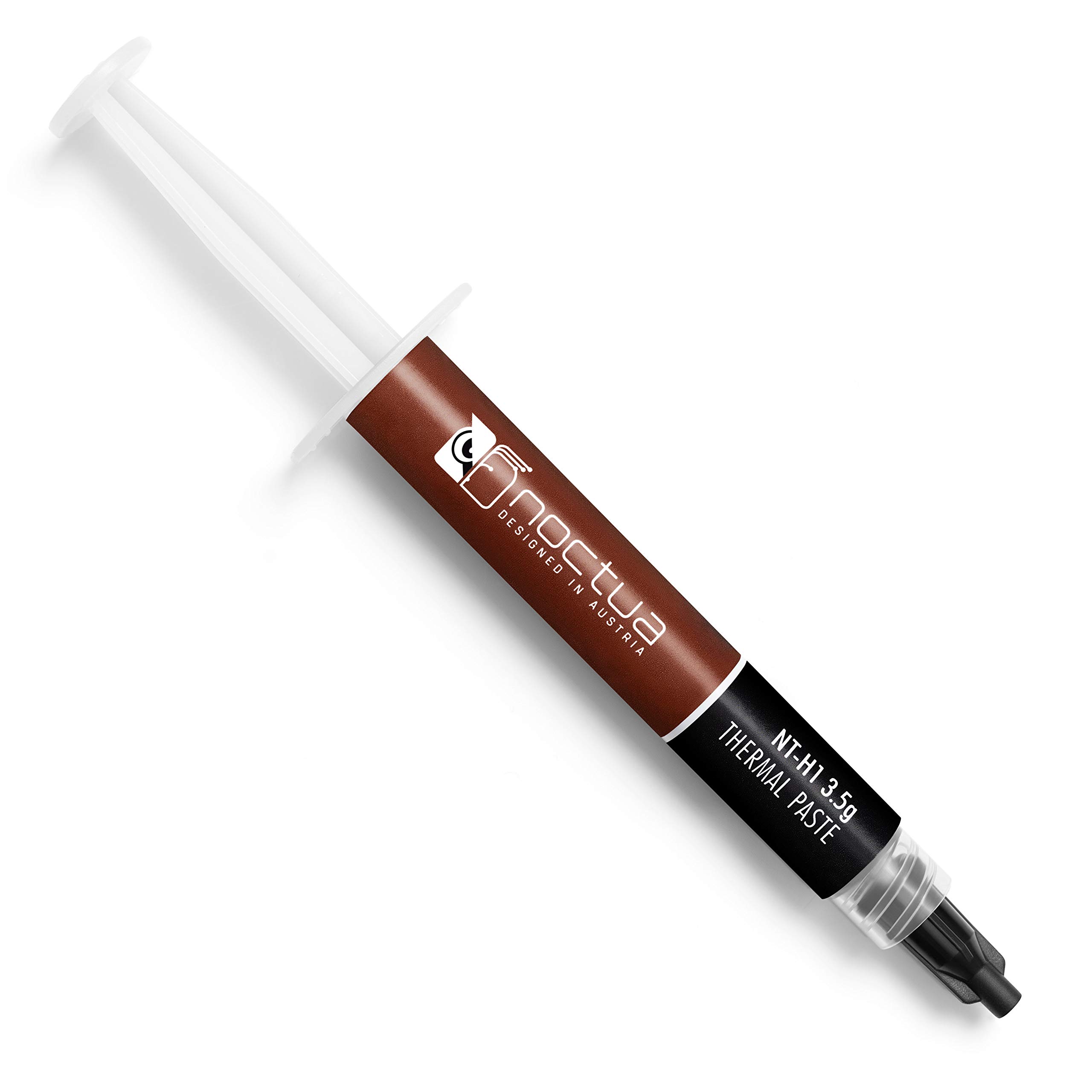

Remplacez la pâte thermique sur une machine ancienne
La pâte thermique est une substance appliquée entre le processeur et son système de refroidissement afin de faciliter le transfert de chaleur. Avec le temps, elle peut sécher, perdre en efficacité et entraîner une hausse progressive des températures.
Si votre ordinateur a plusieurs années et que les températures restent élevées malgré un nettoyage complet et un système de refroidissement en bon état, remplacer la pâte thermique peut parfois permettre de gagner plusieurs degrés. Cette opération nécessite toutefois de démonter le système de refroidissement du processeur. Si vous n’êtes pas à l’aise avec le matériel informatique, prenez le temps de consulter un tutoriel adapté à votre configuration avant de vous lancer.
Pour remplacer la pâte thermique, la Noctua NT-H1 et l’ARCTIC MX-6 constituent deux valeurs sûres, aussi bien pour une première application que pour un remplacement sur une machine plus ancienne.
