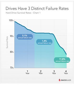

Comme dit en introduction, le disque dur est un des composants les plus fragiles de l’ordinateur. Sa durée de vie est de 5 ans en moyenne et il n’est pas rare qu’il rende l’âme bien avant.
Taux de survie des disques durs durant les 4 premières années - Source : https://www.backblaze.com/blog/how-long-do-disk-drives-last/
Taux de survie des disques durs au cours des 4 premières années – Source : Backblaze.com
