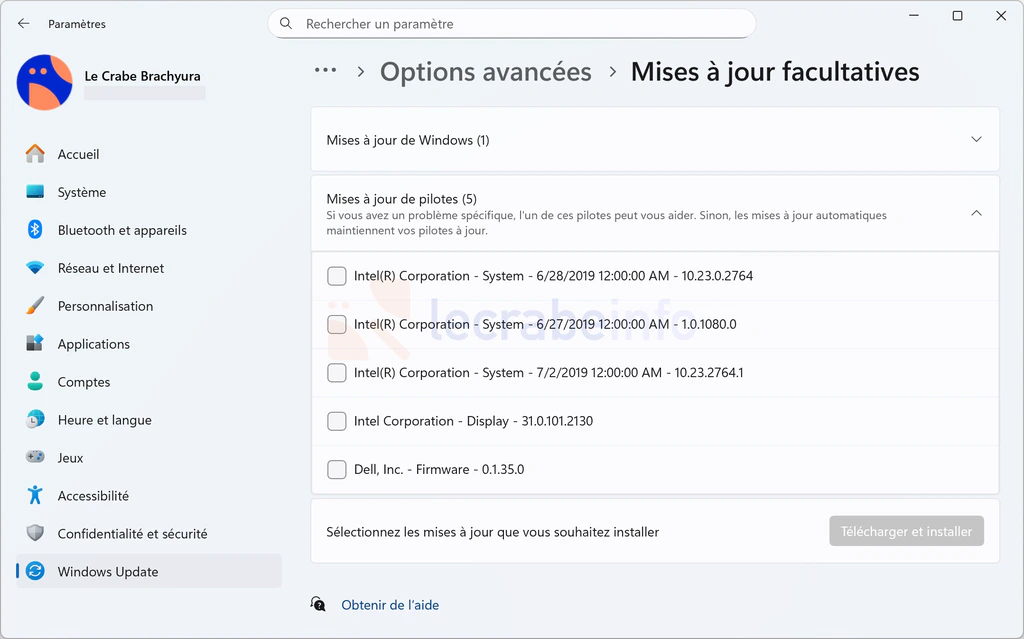

Commencez par vérifier les mises à jour de pilotes proposées par Windows Update. Cette méthode repose exclusivement sur des pilotes validés par Microsoft, conçus pour fonctionner avec votre version de Windows et privilégiant la stabilité du système. Elle permet souvent de corriger un pilote obsolète, manquant ou connu pour poser problème.

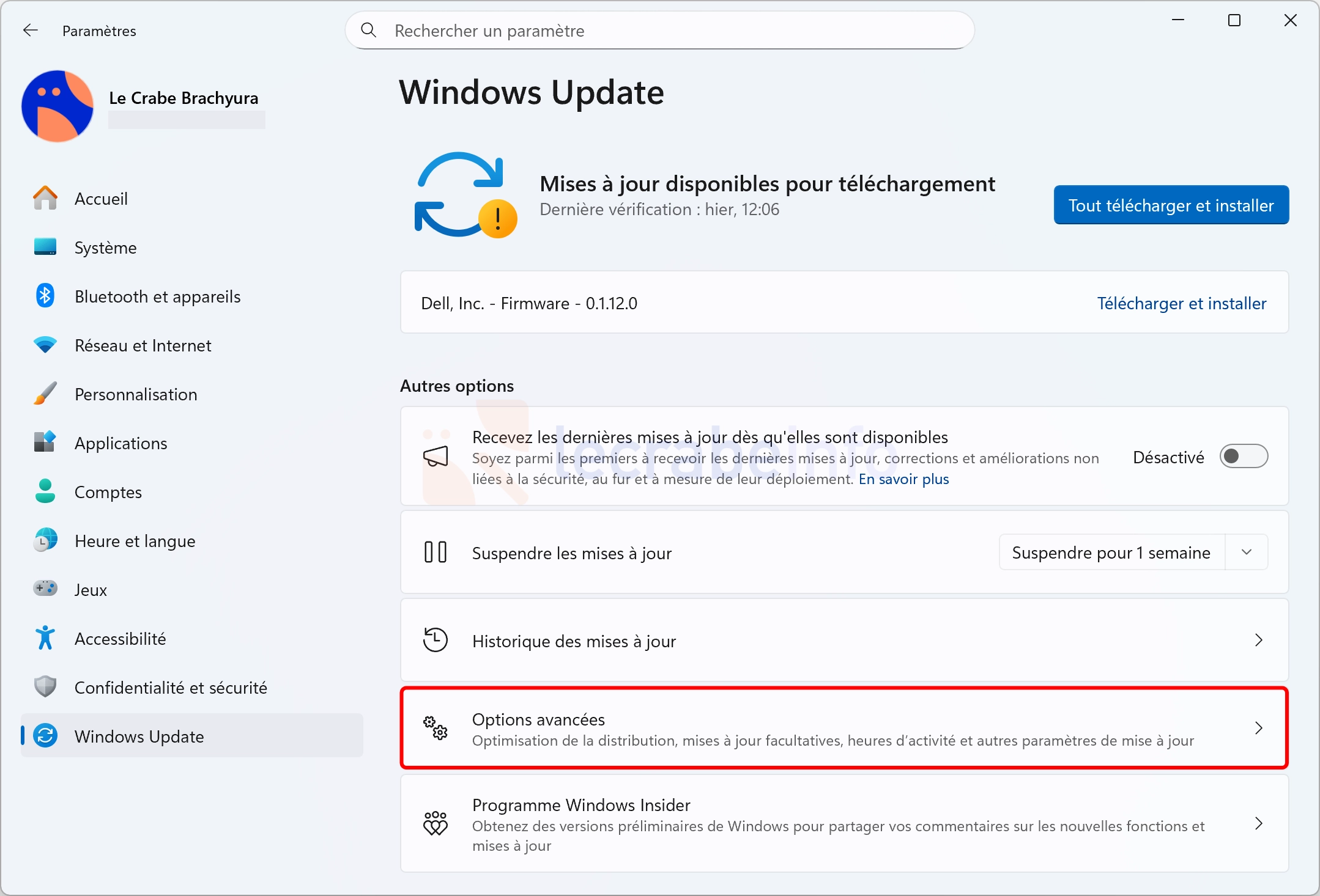

  1. Ouvrez les Paramètres -> Windows Update.
  2. Cliquez sur Options avancées.

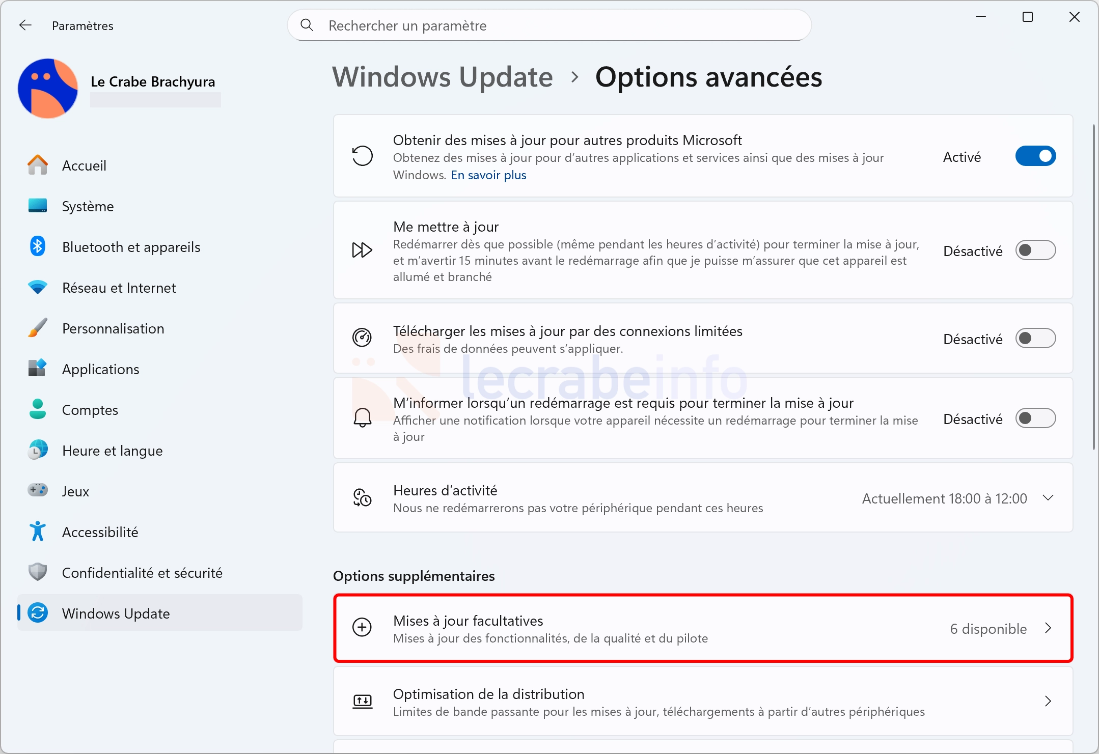

  3. Cliquez sur Mises à jour facultatives.

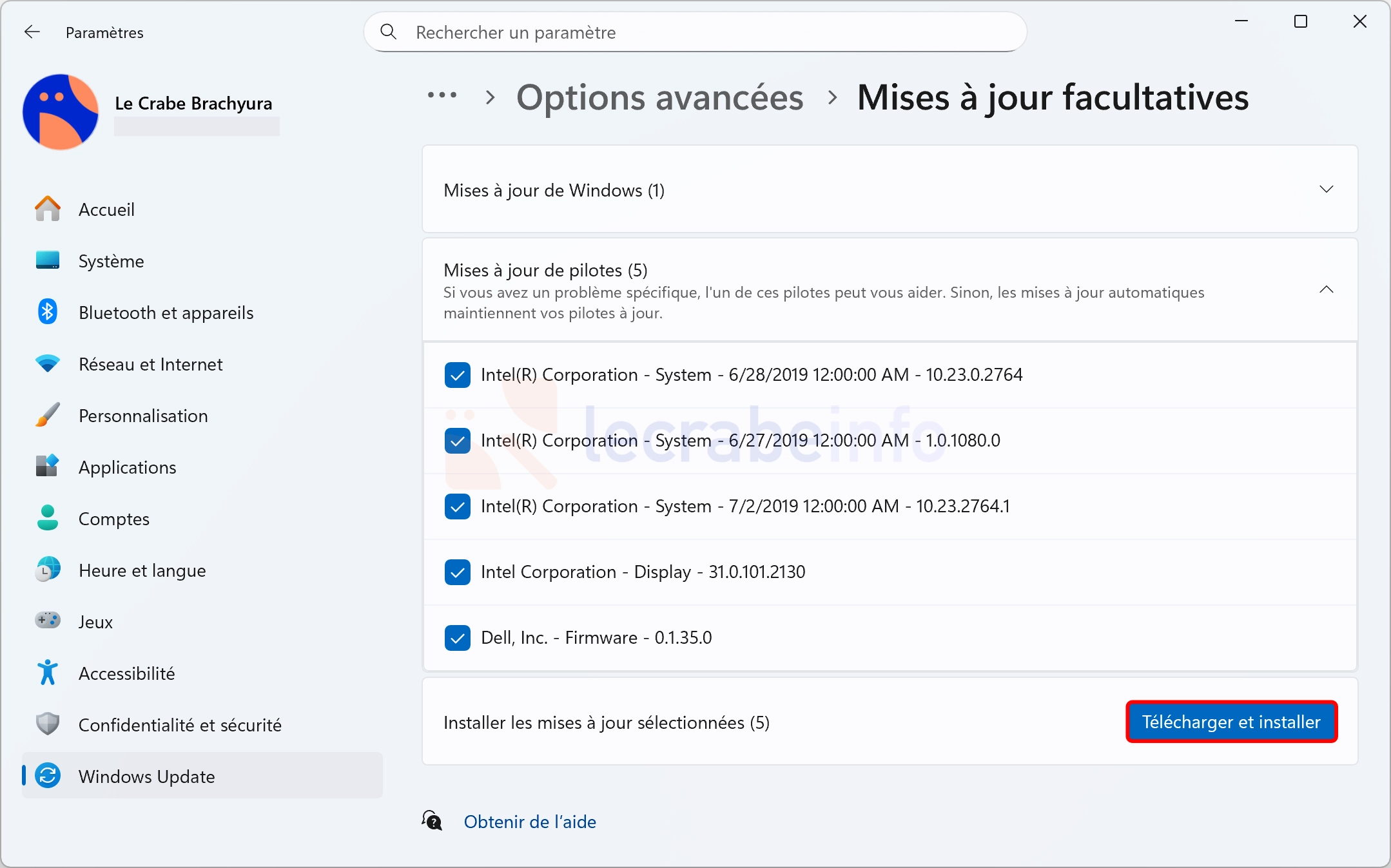

  4. Développez la section Mises à jour de pilotes, puis cochez les cases des pilotes des périphériques que vous souhaitez installer.
  5. Cliquez sur le bouton Télécharger et installer.

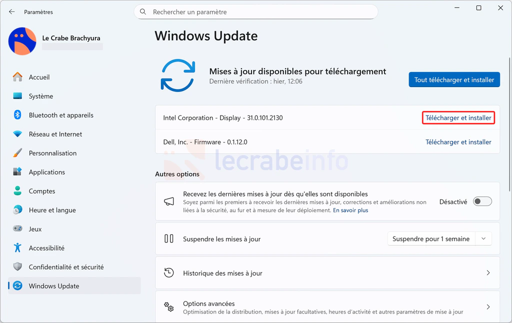

  6. Sur la page d’accueil de Windows Update, cliquez sur Télécharger et installer pour chaque pilote de périphérique.
  7. Une fois les installations terminées, redémarrez votre PC.

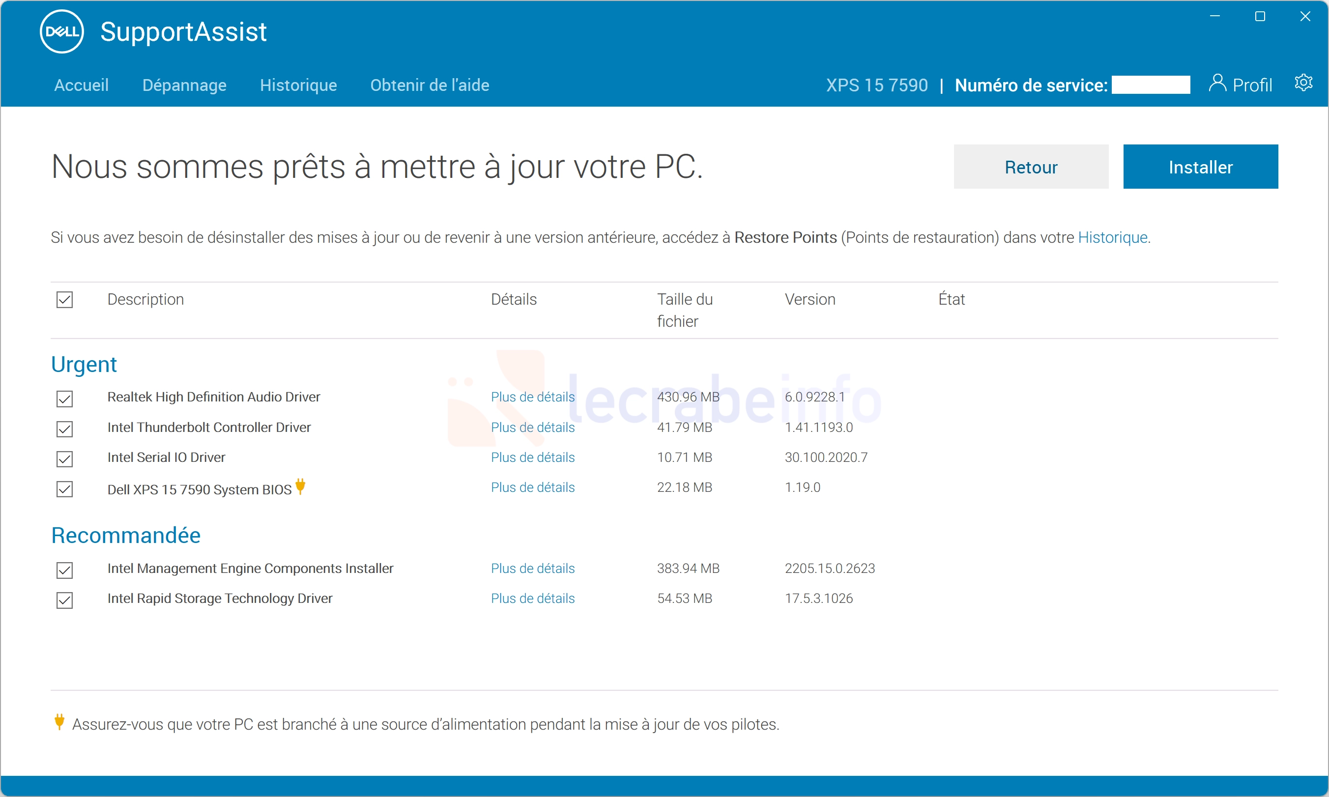

Si le problème persiste, tournez-vous vers le fabricant de votre ordinateur. Les pilotes fournis par Dell, HP, Lenovo, Asus ou d’autres constructeurs sont spécifiquement conçus pour un modèle précis et prennent en compte les particularités matérielles de la machine, comme la gestion de l’énergie, la mise en veille ou certaines interactions internes entre composants.
Voici une liste (non exhaustive) des outils de mises à jour des principaux fabricants d’ordinateur :

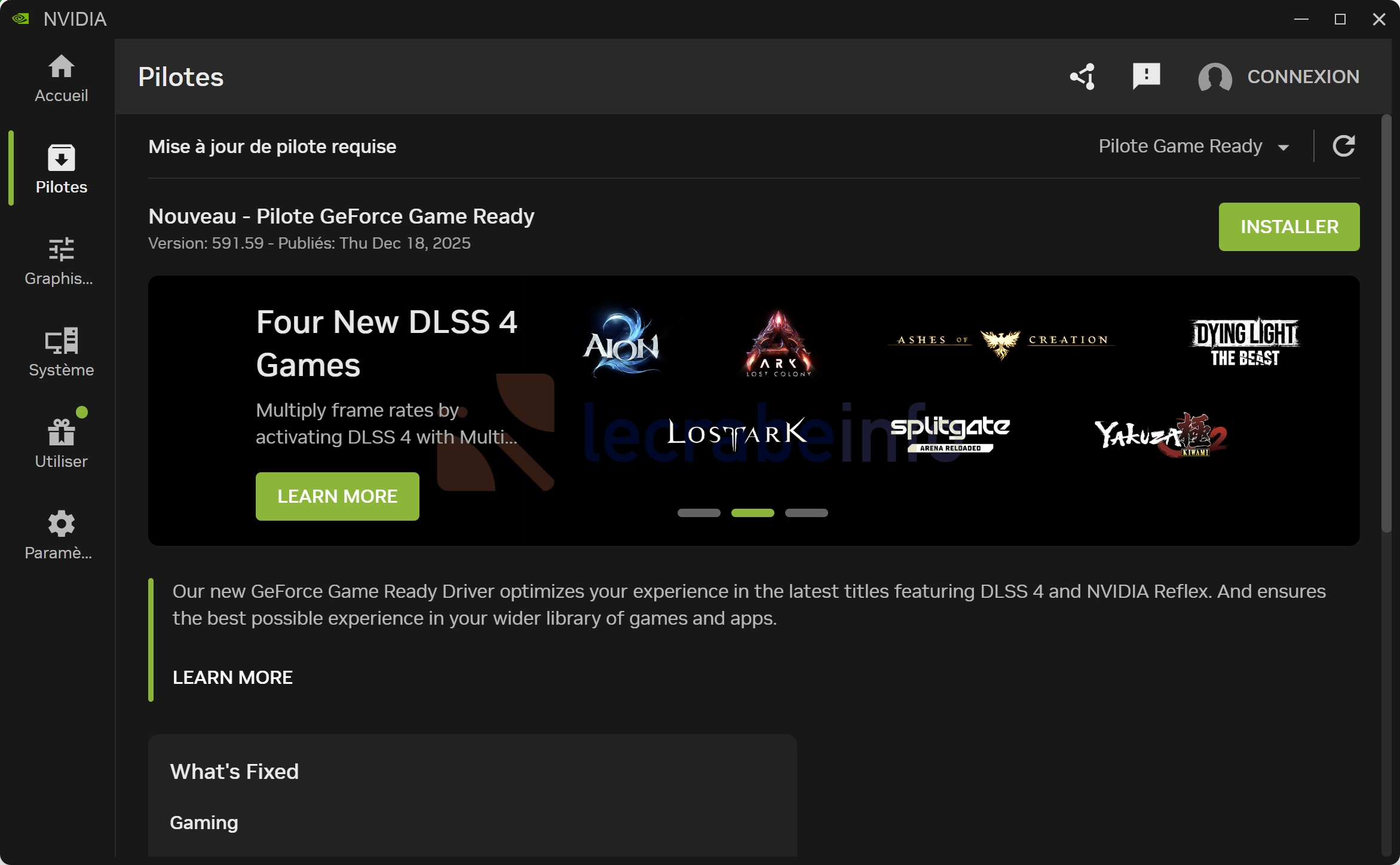

Si le problème n’est pas résolu, il est possible d’utiliser les outils proposés par les fabricants de composants (Intel, AMD, NVIDIA, Realtek…). Ces pilotes sont souvent plus récents et peuvent corriger certains problèmes spécifiques, notamment pour la carte graphique ou les composants réseau (Wi-Fi, Ethernet). Toutefois, ils sont plus génériques et peuvent ne pas être parfaitement adaptés à un PC de marque (ils doivent donc être utilisés avec prudence).
Voici les outils de mises à jour des principaux fabricants de composants :

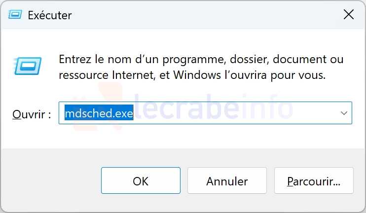

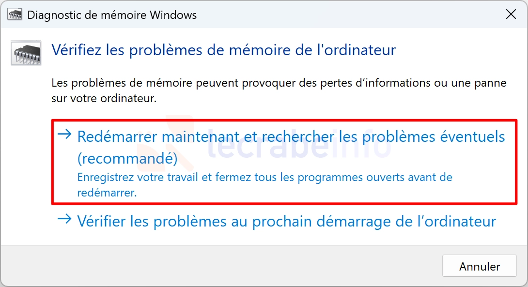

Commencez par utiliser l’outil de diagnostic de la mémoire intégré à Windows. Il permet de détecter certaines erreurs courantes de la mémoire vive sans avoir recours à un logiciel externe.
  1. Appuyez sur Win + R pour ouvrir la commande Exécuter.
  2. Tapez mdsched.exe, puis validez.
  3. Choisissez Redémarrer maintenant et rechercher les problèmes éventuels.
  4. Laissez l’outil effectuer le diagnostic de la mémoire pendant le redémarrage.
