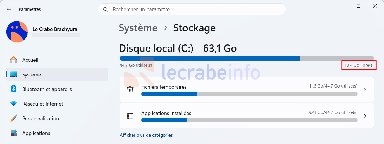

Solution n°1 : vérifier l’espace libre sur le disque
L’erreur 0xC1900101 est souvent liée à un pilote, mais un espace disque trop limité peut également interrompre la préparation de la mise à niveau. Si Windows ne peut pas créer les fichiers temporaires ou les sauvegardes nécessaires, l’installation peut échouer avant même d’arriver à l’étape où les pilotes sont migrés.
Ouvrez les Paramètres -> Système -> Informations système, et vérifiez si vous avez un système 64 bits ou 32 bits.
Ouvrez les Paramètres -> Système -> Stockage.
Vérifiez que vous disposez d’au moins 20 Go pour un système 64 bits ou 16 Go de libre pour un système 32 bits.
Si nécessaire, supprimez les éléments qui prennent beaucoup de place sur votre disque comme les fichiers temporaires ou les applications que vous n’utilisez plus. Par exemple, pour supprimer les fichiers temporaires, cliquez sur « Fichiers temporaires » dans la liste, cochez les éléments volumineux puis cliquez sur Supprimer.
Relancez l’installation ou la mise à niveau de Windows 11.

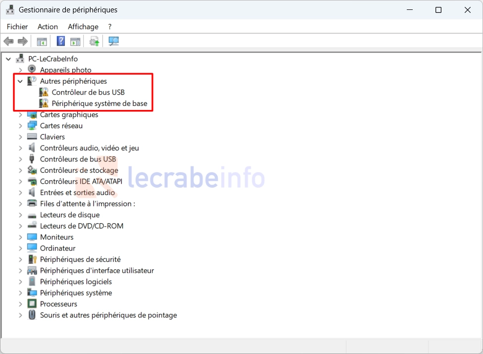

Solution n°5 : contrôler les alertes dans le Gestionnaire de périphériques
Un pilote déjà signalé comme problématique dans votre système actuel a plus de chances de provoquer l’erreur lors de la mise à niveau. En corrigeant les périphériques affichant un avertissement, vous éliminez des sources probables d’instabilité liées au code 0xC1900101.
Faites un clic droit sur le bouton Démarrer dans la barre des tâches ou utilisez le raccourci clavier Win + X .
Cliquez sur Gestionnaire de périphériques.
Recherchez un ou des périphériques avec un triangle jaune.

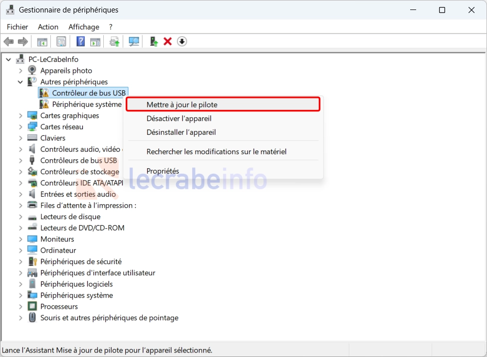

Faites un clic droit sur le périphérique concerné, puis sélectionnez : Mettre à jour le pilote ou Désinstaller l’appareil si le pilote est manifestement corrompu ou inutilisable.
Redémarrez votre ordinateur : le pilote sera réinstallé automatiquement ou remplacé par une version générique stable.
