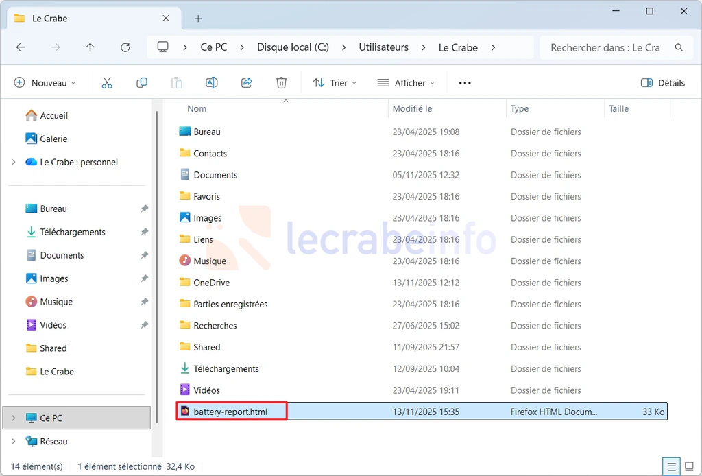

  3. Ouvrez l’Explorateur de fichiers et déplacez-vous vers l’emplacement où se trouve le rapport de batterie (par défaut C:\Utilisateurs\<Utilisateur>). Double-cliquez sur le fichier battery-report.html.

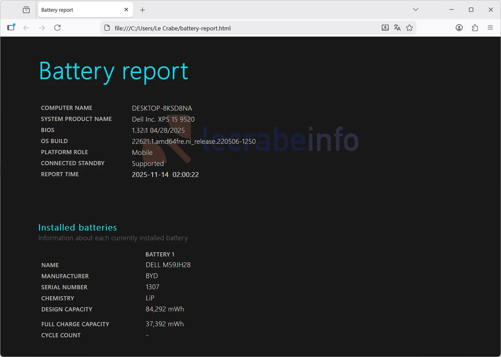

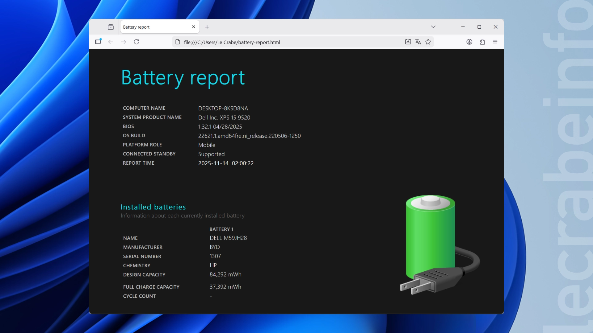

  4. Le rapport de batterie s’ouvre dans votre navigateur web :

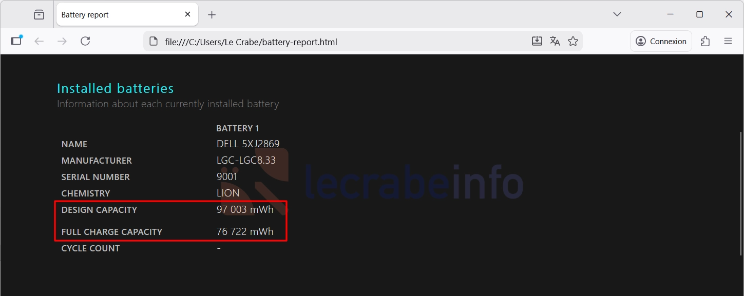

Même s’il contient beaucoup d’informations, le rapport de batterie repose principalement sur deux valeurs :
  • Design Capacity (la capacité d’origine) ;
  • Full Charge Capacity (la capacité maximale réelle aujourd’hui).
Plus cette seconde valeur diminue, plus votre batterie s’use — c’est un phénomène normal avec les cycles de charge. Dell explique qu’une batterie reste considérée comme fonctionnelle tant qu’elle tient au moins 50 % de sa capacité d’origine, tandis qu’une chute sous les 25 % indique une batterie clairement en fin de vie.

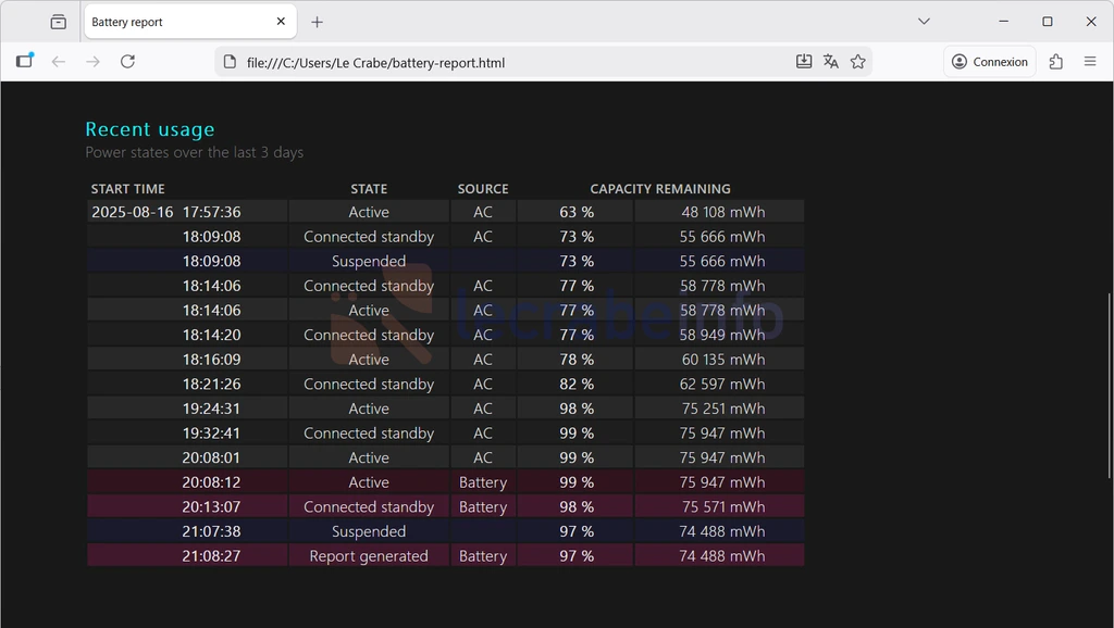

Vous trouverez aussi une section Recent Usage, qui montre quand le PC était actif, en veille ou branché. Ces données permettent, par exemple, de repérer des réveils intempestifs pendant la nuit ou des phases de décharge anormalement rapides.
