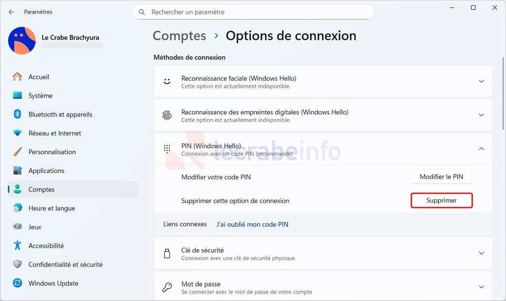

  4. Dans la section « Méthodes de connexion », cliquez sur « PIN (Windows Hello) ».

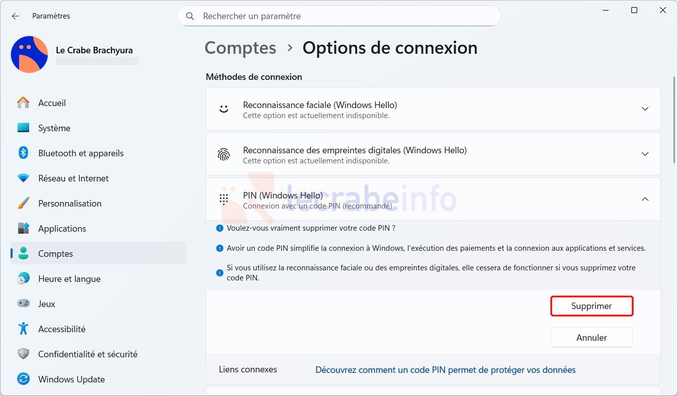

  5. À la ligne « Supprimer cette option de connexion », cliquez sur le bouton Supprimer.
  6. Cliquez de nouveau sur le bouton Supprimer pour confirmer la suppression du code PIN.

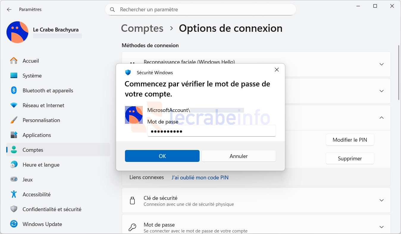

  7. Saisissez le mot de passe de votre compte Microsoft, puis cliquez sur OK pour supprimer le code PIN Windows Hello.

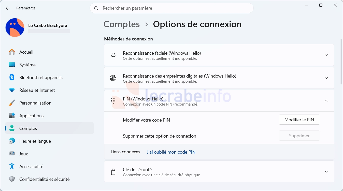

Impossible de désactiver la connexion par code PIN sur Windows 11 (option grisée)
Dans certains cas, le bouton « Supprimer » permettant de supprimer l’option de connexion par code PIN est grisé. Vous ne pouvez donc pas retirer le code PIN Windows Hello comme méthode de connexion.
Bouton « Supprimer » grisé pour retirer la méthode de connexion par code PIN Windows Hello

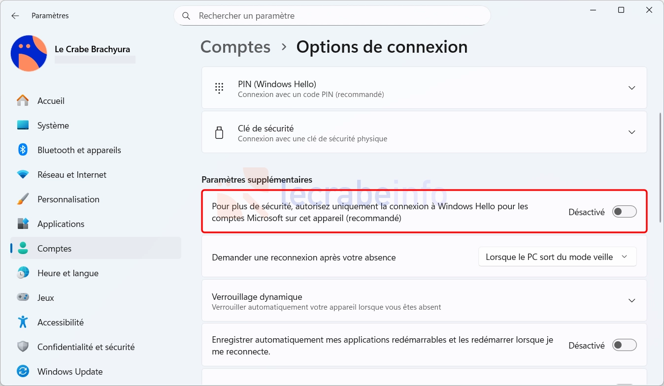

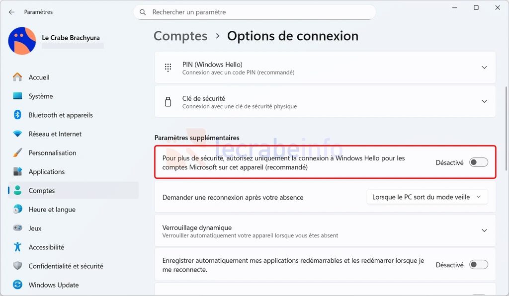

  1. Ouvrez les Paramètres, puis cliquez sur Comptes -> Options de connexion.
  2. Dans la section « Paramètres supplémentaires », désactivez l’option « Pour plus de sécurité, autorisez uniquement la connexion à Windows Hello pour les comptes Microsoft sur cet appareil (recommandé) ».
  3. Redémarrez l’application Paramètres (ou bien votre ordinateur) pour appliquer les changements : le bouton « Supprimer » pour supprimer le code PIN Windows Hello devrait être accessible.

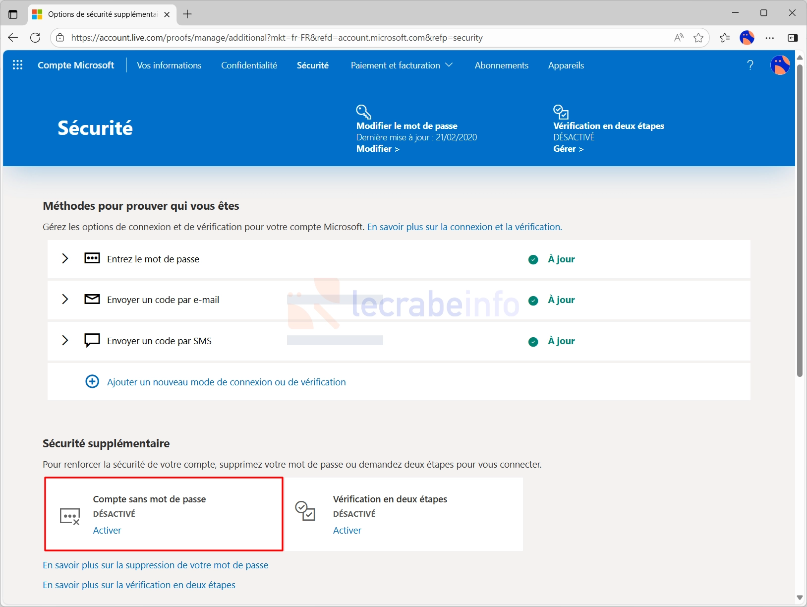

Si le bouton « Supprimer » est toujours grisé, vous devez sans doute désactiver le mode sans mot de passe de votre compte Microsoft :

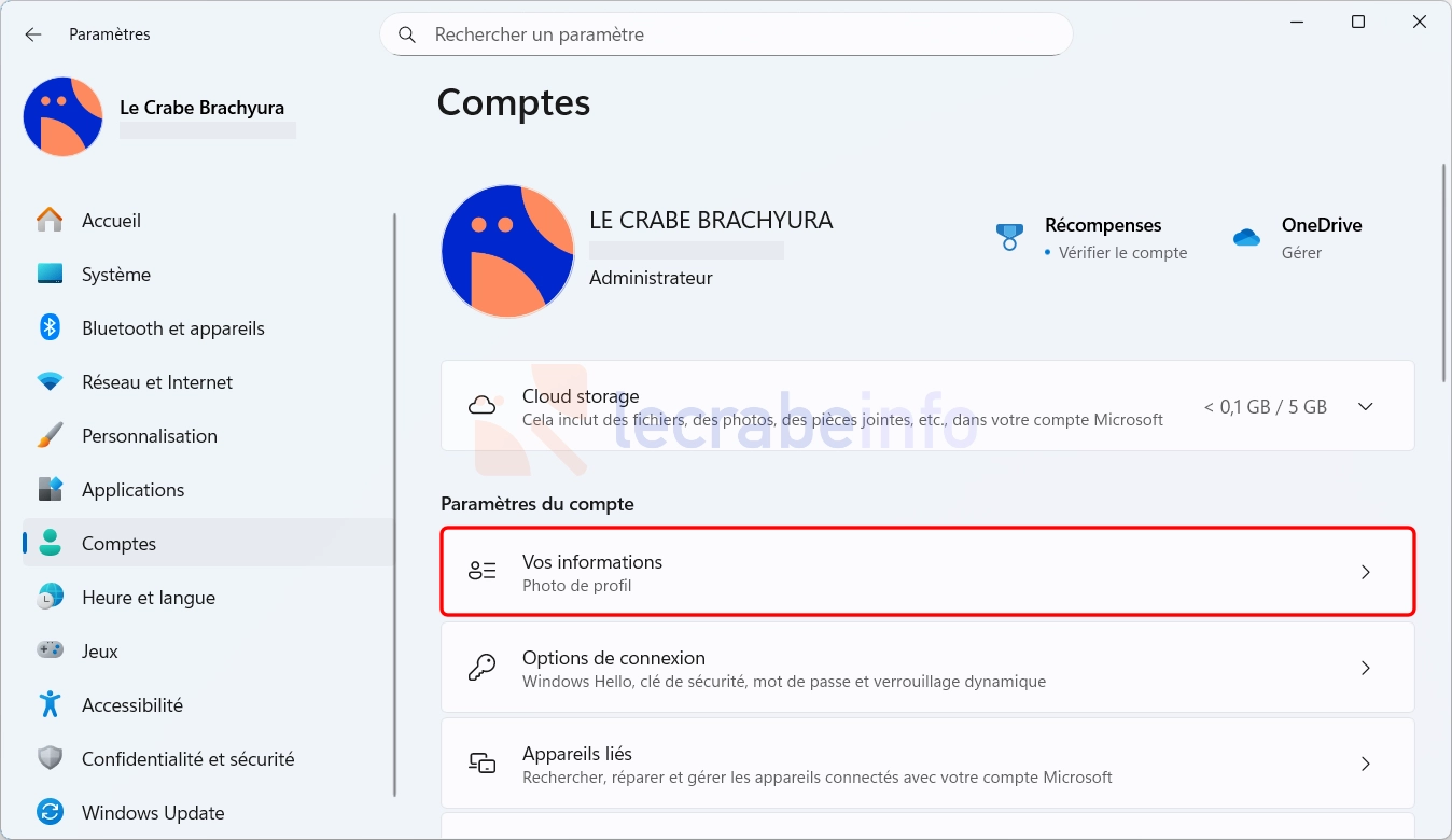

  1. Ouvrez les Paramètres, puis cliquez sur Comptes -> Vos informations.

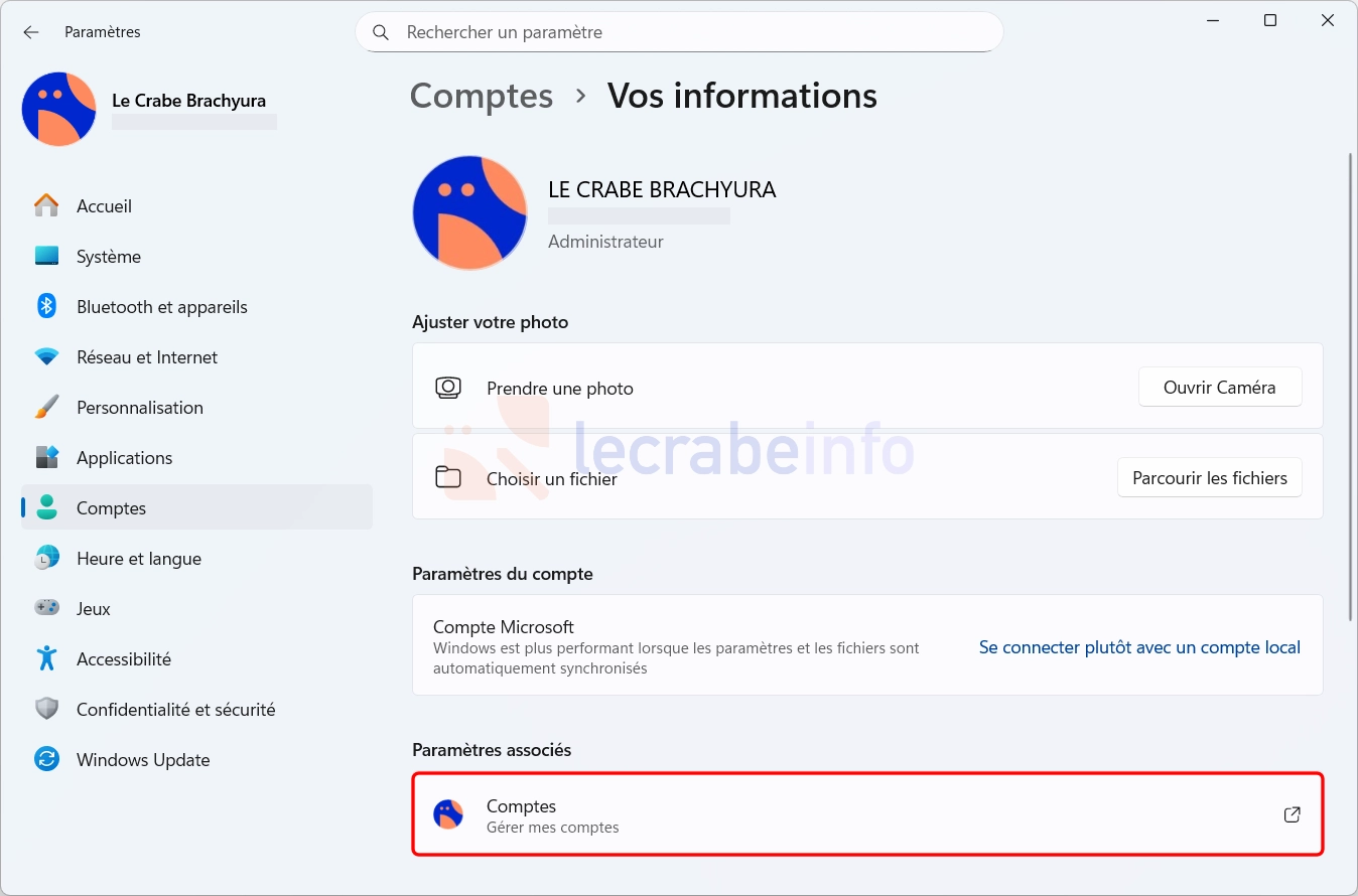

  2. Dans la section « Paramètres associés », cliquez sur Comptes pour accéder aux paramètres de votre compte Microsoft en ligne.

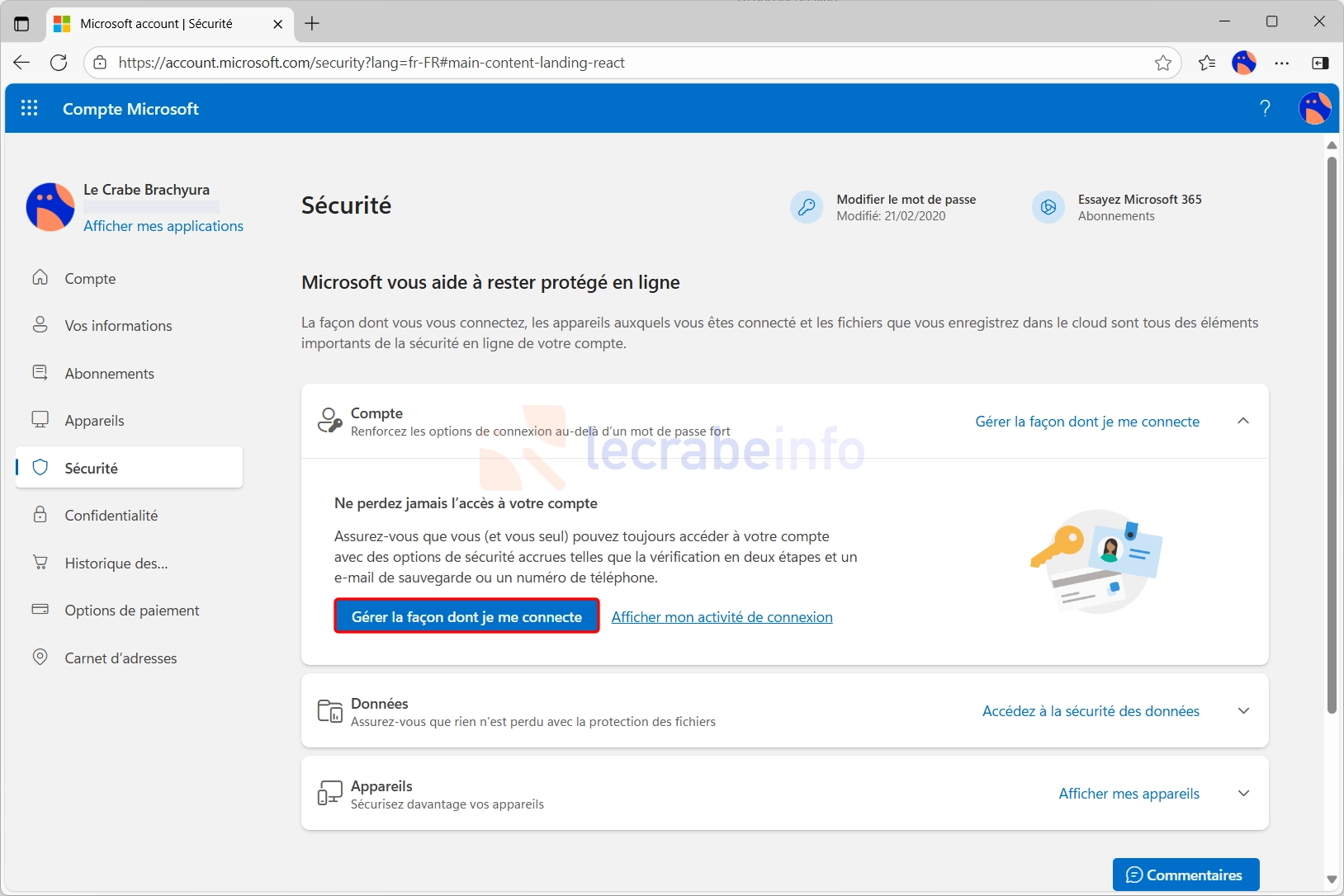

  3. Dans l’onglet Sécurité, cliquez sur le bouton « Gérer la façon dont je me connecte ».
  4. Dans la section « Sécurité supplémentaire », désactivez l’option « Compte sans mot de passe ».
  5. Suivez les instructions à l’écran et redémarrez votre PC si nécessaire : le bouton « Supprimer » pour supprimer le code PIN Windows Hello devrait être accessible.
