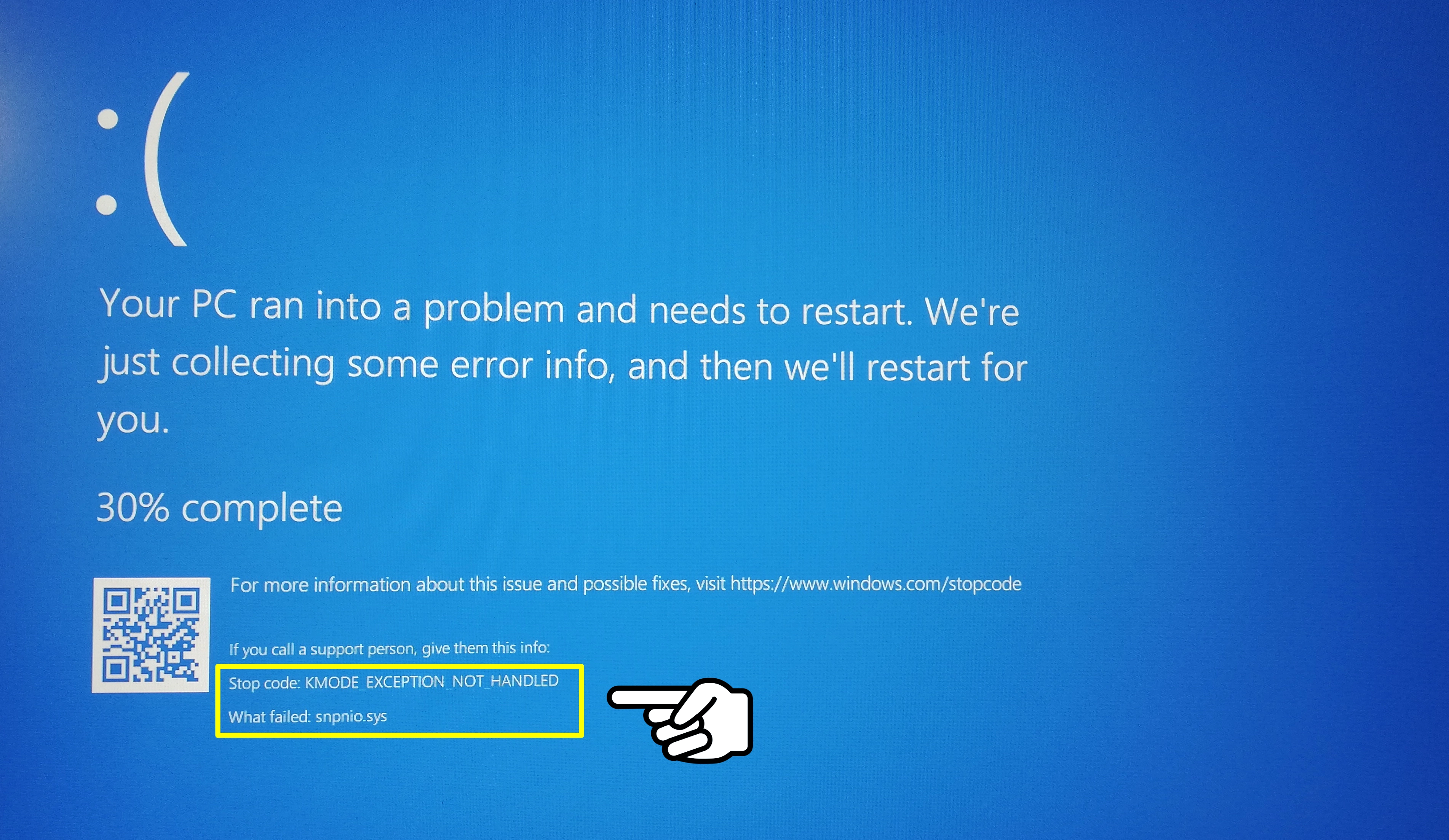

Solution n°1 : analyser les informations du BSOD pour identifier un pilote en cause
Dans de nombreux cas, Windows affiche lors de l’écran bleu ou noir (BSOD) le nom d’un fichier ou d’un pilote impliqué dans le plantage. Cette information est capitale car le code d’arrêt KMODE_EXCEPTION_NOT_HANDLED est souvent lié à un pilote qui déclenche une exception non gérée en mode noyau.
Notez le nom du fichier éventuellement affiché sur l’écran bleu ou noir (par exemple
xxxxx.sys).

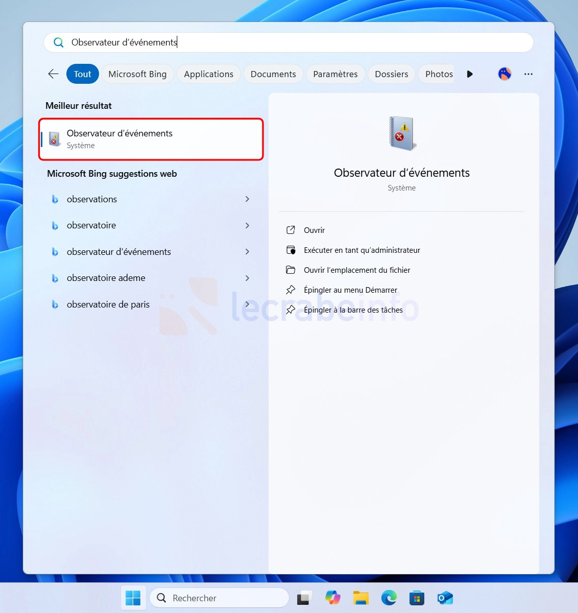

Redémarrez votre PC.
Ouvrez l’Observateur d’événements en tapant
eventvwr.mscdans la barre de recherche du menu Démarrer ou de la barre des tâches.

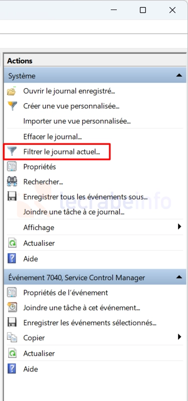

Dans le panneau de gauche, développez Journaux Windows et sélectionnez Système.

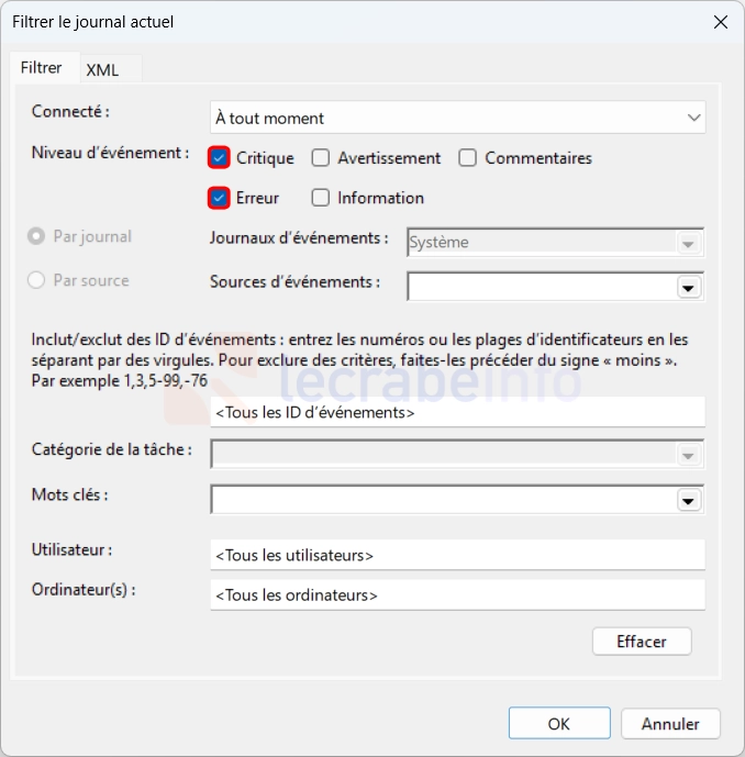

Dans le panneau de droite, cliquez sur Filtrer le journal actuel.
Cochez uniquement les niveaux d’événement Critique et Erreur, puis cliquez sur OK.

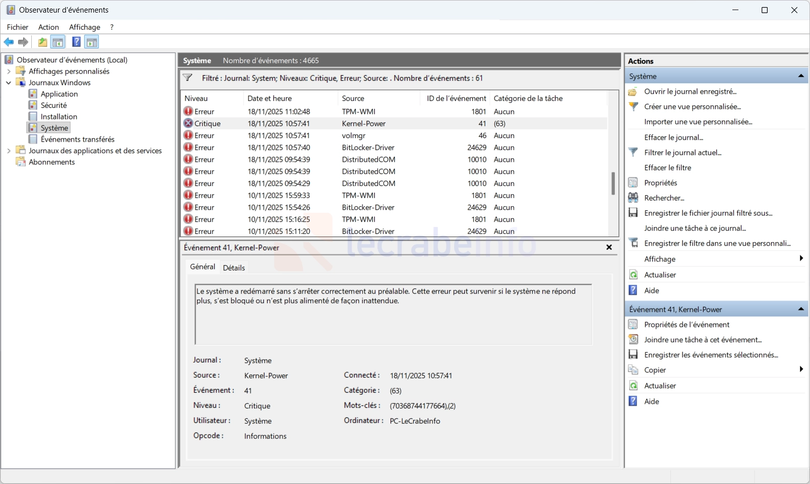

Repérez les événements correspondant à la date et l’heure où il y a eu l’écran bleu ou noir de la mort (BSOD).
Vérifiez si un pilote ou un composant est mentionné de manière répétée (dans la colonne Source ou dans la description de l’événement dans le panneau du bas).
Si le même pilote ou composant est mentionné à plusieurs reprises, il est probablement lié au problème et doit être ciblé en priorité dans les solutions suivantes, notamment en le mettant à jour ou en le réinstallant (voir solution n°2).
