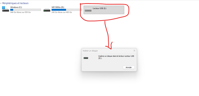

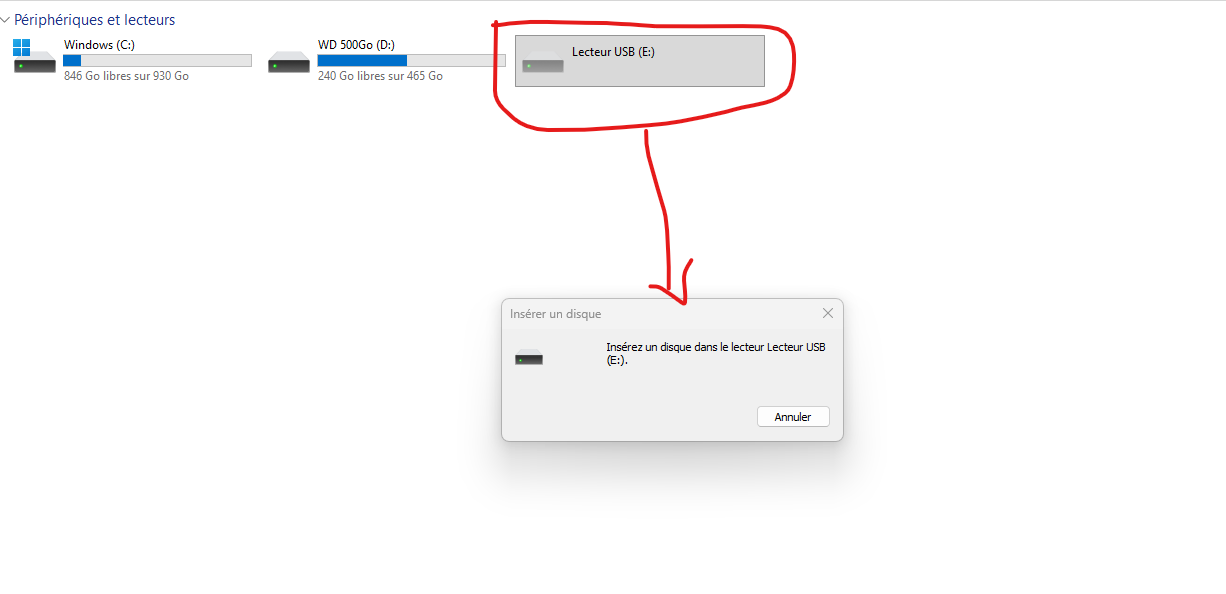

Un disque dur externe peut se manifester de plusieurs façons : il peut apparaître dans l’outil Gestion des disques de Windows mais pas dans l’Explorateur de fichiers, demander à être formaté, être extrêmement lent lors des opérations de lecture/d’écriture, se déconnecter régulièrement ou encore afficher un espace « Non alloué ». Chacun de ces comportements correspond généralement à une cause précise et oriente vers une méthode de réparation différente.
Le tableau ci-dessous résume les situations les plus courantes, leur interprétation probable et les actions recommandées :
ComportementInterprétationCe qu’il faut faire
Le disque n’apparaît pas dans l’Explorateur de fichiers mais apparaît dans l’outil Gestion des disquesLettre de lecteur manquante, partition corrompue➡️ Ajouter une lettre de lecteur (solution n°1)
➡️ Si la partition reste inaccessible, utiliser le logiciel TestDisk pour restaurer la partition (solution n°3)
Windows demande de formater le disqueSystème de fichiers RAW ou très endommagé➡️ Ne surtout pas formater le disque
➡️ Utiliser le logiciel TestDisk pour restaurer la partition (solution n°3)
➡️ Si la partition ne peut pas être restaurée, utiliser le logiciel de récupération PhotoRec (solution n°4)
Le disque se déconnecte ou est très lentSecteurs défectueux ou alimentation instable➡️ Vérifier et remplacer (si besoin) le câble USB et l’alimentation
➡️ Lancer une réparation du disque avec chkdsk (solution n°2)
Le disque fait des bruits mécaniquesPanne matérielle➡️ Arrêter immédiatement l’utilisation du disque
➡️ Faire appel à un service professionnel de la récupération de données
Le disque apparaît en « Non alloué »Table de partitions supprimée ou corrompue➡️ Utiliser le logiciel TestDisk pour restaurer la partition (solution n°3)
Le disque a une lettre mais indique une erreur à l’ouvertureCorruption du système de fichiers➡️ Lancer une réparation du disque avec chkdsk (solution n°2)
