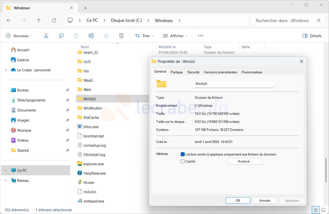

La taille du dossier WinSxS dans C:\Windows
Contrairement à ce que l’on pourrait croire, le dossier WinSxS ne ralentit pas l’ordinateur au quotidien. Il peut paraître volumineux dans l’Explorateur de fichiers, mais une grande partie de son contenu est partagée avec d’autres dossiers grâce à un système de liens physiques (hard links), ce qui fausse un peu la taille affichée.
Pour éviter que le dossier WinSxS ne grossisse indéfiniment, Windows le nettoie automatiquement tous les 30 jours en supprimant les composants devenus obsolètes après une mise à jour Windows.

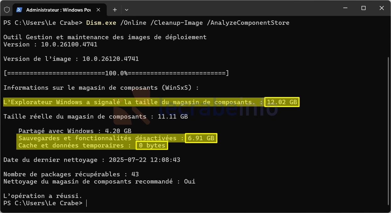

Vérifier la taille réelle du dossier WinSxS
Avant de lancer un nettoyage du dossier WinSxS, vous pouvez estimer l’espace réellement récupérable :
  1. Ouvrez le Terminal Windows en tant qu’administrateur. Pour cela, faites un clic droit sur le bouton Windows dans la barre des tâches -> Terminal (administrateur).
  2. Saisissez la commande suivante puis faites Entrée :
    PowerShell
    Dism.exe /Online /Cleanup-Image /AnalyzeComponentStore
  3. La commande analyse le magasin de composants Windows et fournit un rapport détaillé, incluant :
    • la taille apparente du dossier WinSxS ;
    • la taille réelle occupée.
    Par exemple, dans la capture d’écran ci-dessus, le dossier WinSxS sembler occuper 12,02 Go, mais la taille réellement libérable (composants obsolètes, fonctionnalités désactivées et cache temporaire) est de 6,91 Go (dans certains cas, elle peut ne représenter que quelques centaines de Mo).
La commande vous indique également si un nettoyage est recommandé. Si c’est le cas, vous pouvez suivre les méthodes listées ci-dessous pour effectuer un nettoyage complet du dossier WinSxS en toute sécurité !

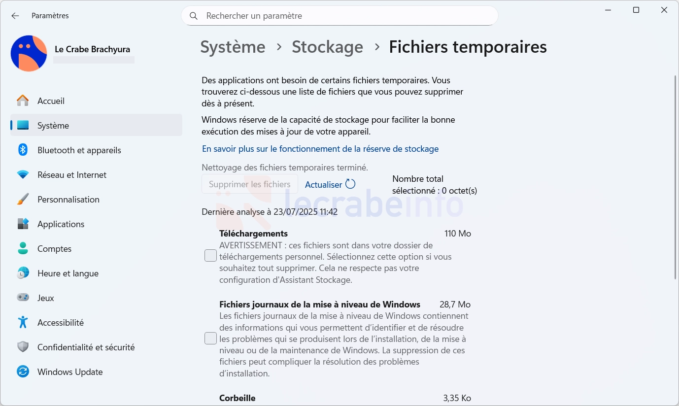

Méthode n°1 : via les Paramètres
Depuis Windows 10, il est possible supprimer facilement les anciennes mises à jour Windows devenues inutiles (qui sont stockées dans le dossier WinSxS) depuis l’application Paramètres, sans avoir besoin d’utiliser la ligne de commande. Parfait pour les utilisateurs débutants et ceux qui souhaitent effectuer un nettoyage rapide :

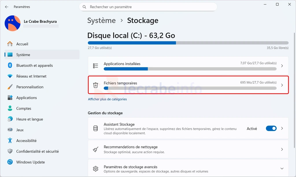

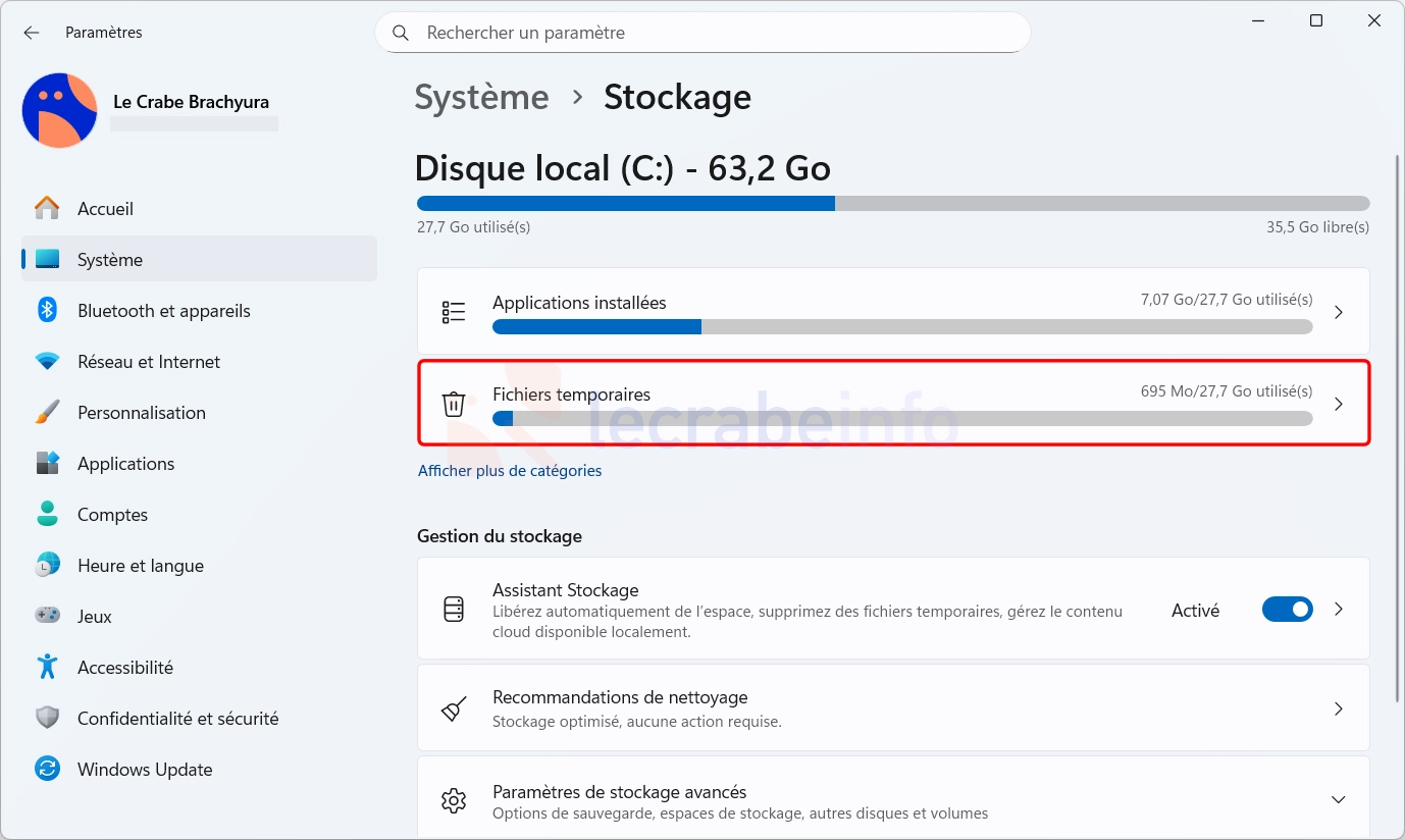

  1. Ouvrez les Paramètres de Windows, en utilisant le raccourci clavier Win + I ou en entrant « paramètres » dans la barre de recherche de la barre des tâches.
  2. Dans le volet de gauche, sélectionnez Système, puis cliquez sur Stockage.
  3. Cliquez sur Fichiers temporaires.

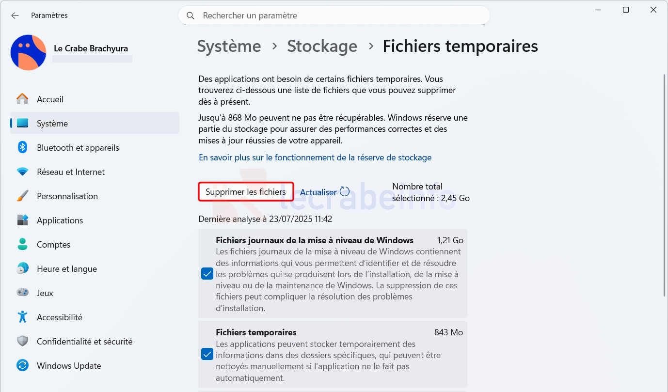

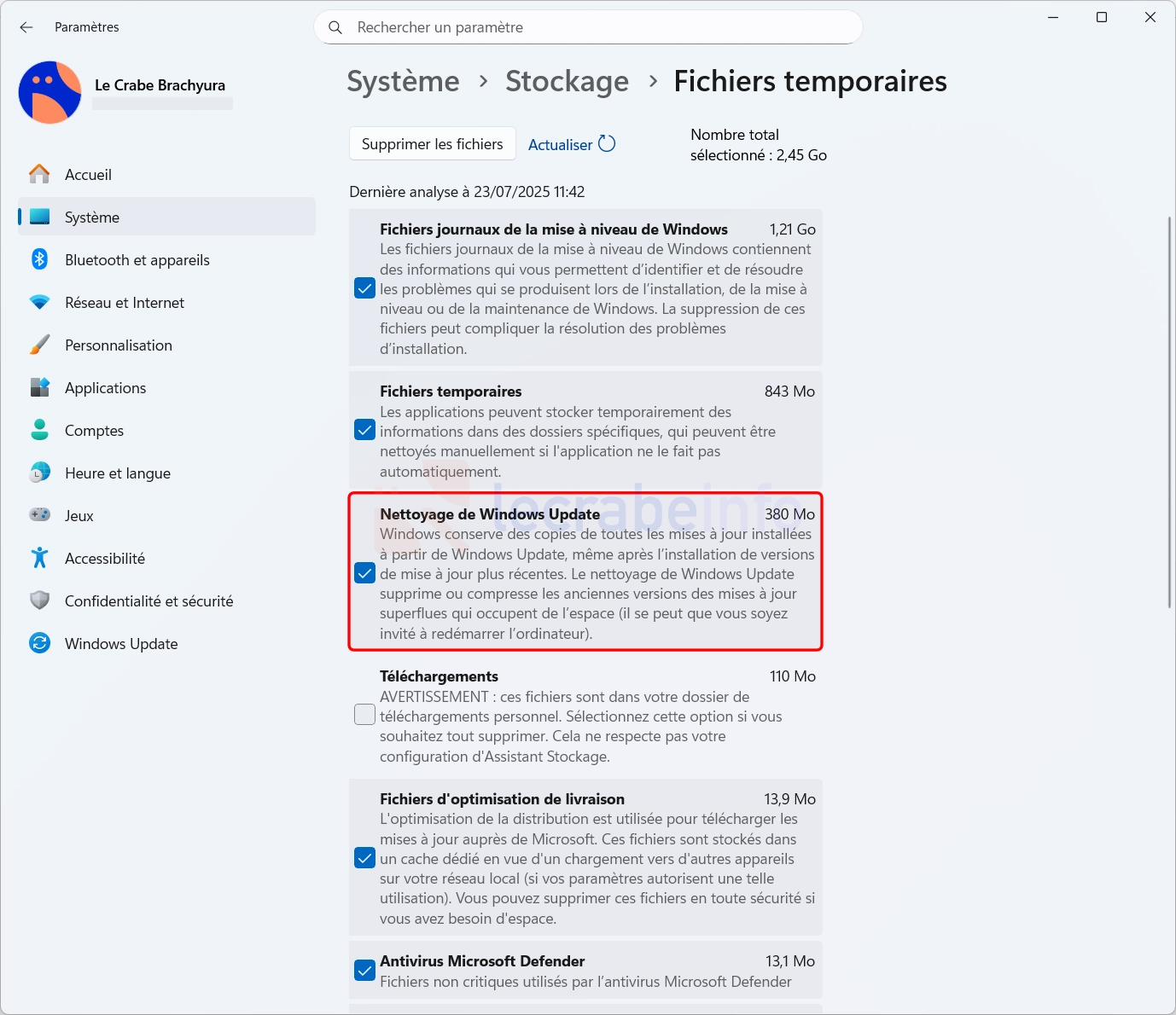

  4. Dans la liste, cochez Nettoyage de Windows Update. Si vous souhaitez libérer plus d’espace disque, profitez-en pour cocher d’autres éléments.

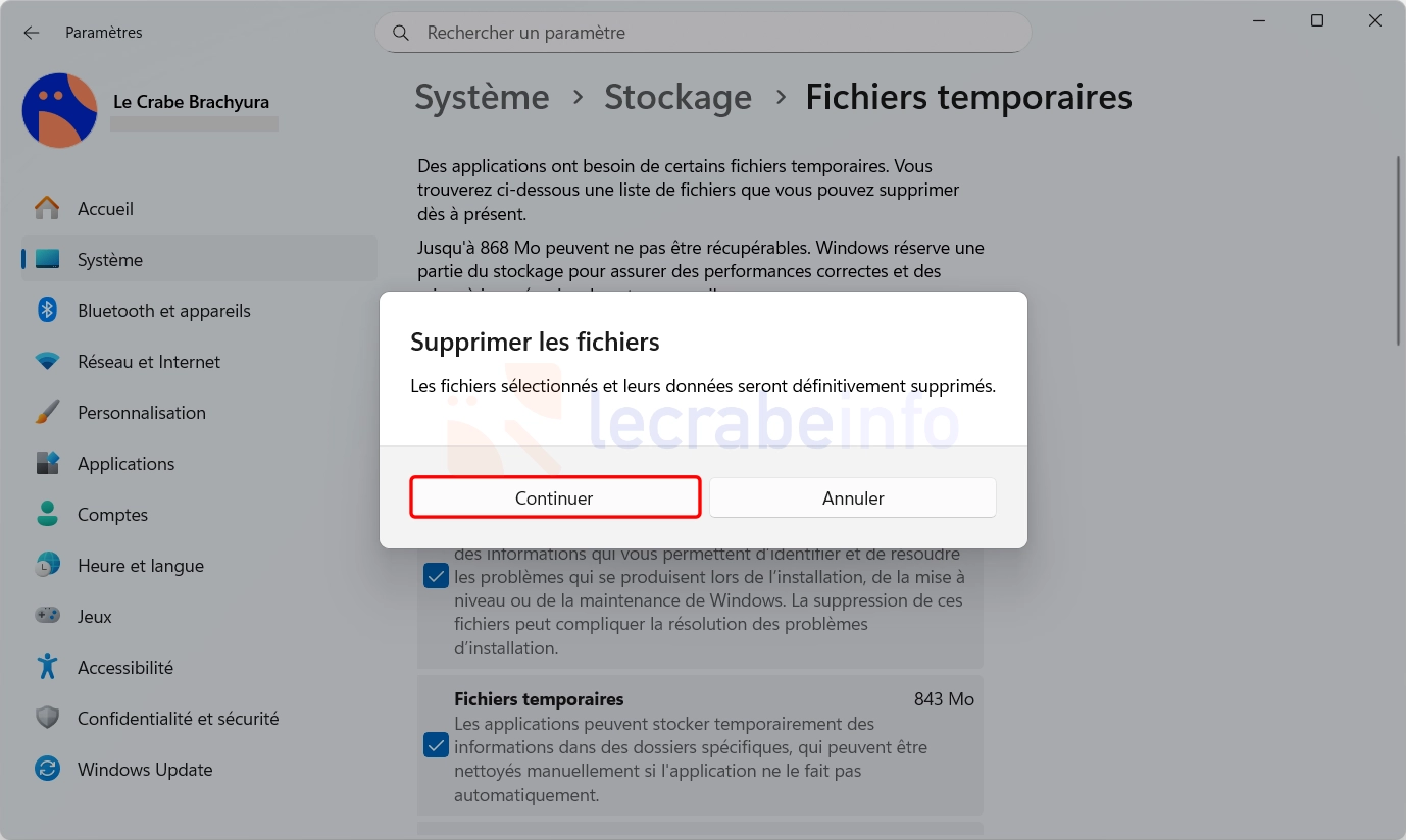

  5. Cliquez sur le bouton Supprimer les fichiers.
  6. Confirmez la suppression des fichiers temporaires.

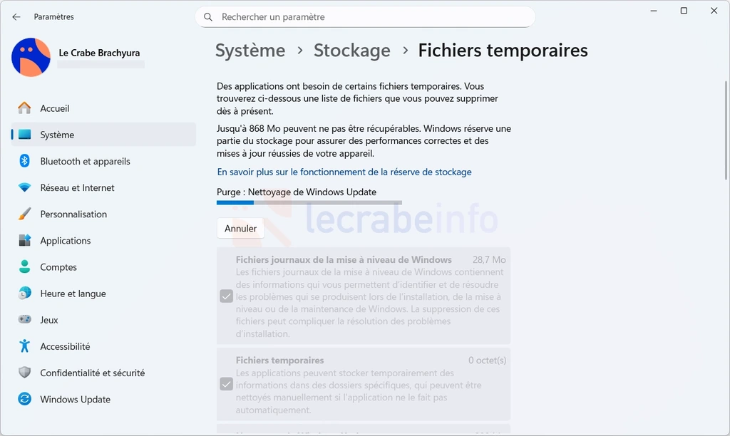

  7. Patientez pendant la suppression des mises à jour Windows obsolètes et des autres fichiers temporaires. Cette opération peut prendre plusieurs minutes.
