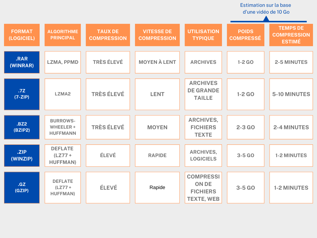

Afin de comparer les formats de compression, nous nous basons principalement sur :
  • Le taux de compression, autrement dit, la faculté de l’outil utilisé à comprimer, réduire le fichier original. Cela a de l’importance en fonction de l’espace de stockage dont vous disposez.
  • La vitesse de compression et décompression : le temps de traitement du processus de compression rentre en compte puisqu’il impacte directement votre productivité. C’est un critère essentiel pour les applications en temps réel.
Le tableau récapitulatif suivant devrait vous aider à opter pour la solution qui vous convient le mieux en fonction du critère le plus intéressant pour vous.
Tableau de comparaison des formats de compression .Rar . 7z . BZ2 . ZIP .GZ
Tableau de comparaison des formats de compression ©Infographie Canva par Lysiane L.

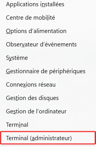

  1. Ouvrez le menu Accès rapide avec les touches Win ❖ + R puis sélectionnez Terminal (administrateur)
    Ouvrir le terminal depuis l'Accès Rapide
