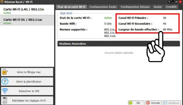

Un canal ayant une largeur de 40 MHz est qualifié de canal large, un canal de 20 MHz étant qualifié d’étroit. Pareil, vous pouvez modifier la largeur de bande de votre point d’accès sans-fil (Freebox, Livebox, routeur Wi-Fi…) depuis son interface de configuration :
Paramètres Wi-Fi de la Freebox : canal primaire, canal secondaire et largeur de bande
Changer le canal Wi-Fi
Si vous pestez contre les débits Wi-Fi de votre installation, modifiez le canal et la largeur de canal de votre point d’accès sans-fil (box, routeur Wi-Fi…) !
En changeant de canal, vous pourrez vous débarrasser des interférences avec tous les autres équipements sans-fil de votre foyer et ainsi augmenter vos débits. La bande des 2,4 GHz étant de loin la bande la plus polluée (appareils Bluetooth, four à micro-ondes, souris sans-fil…), il vous faudra expérimenter plusieurs canaux.
Quant à la largeur de canal, il vous faudra trouver le meilleur compromis. La largeur de canal correspond au volume de données transférables, donc plus un canal est large, plus les débits sont élevés mais plus il est sujet aux interférences !
C’est à vous d’expérimenter les différentes options afin de trouver le meilleur débit possible. 🙂
